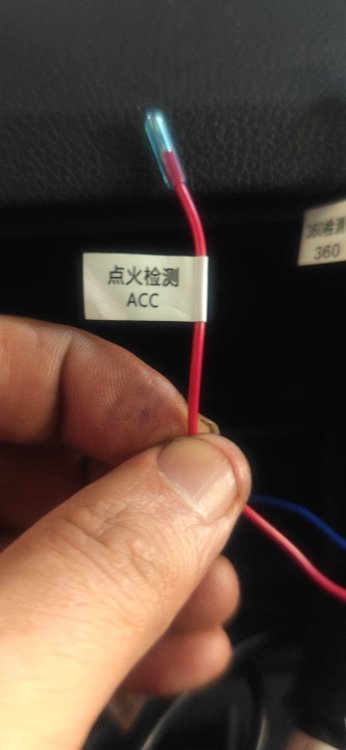

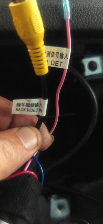

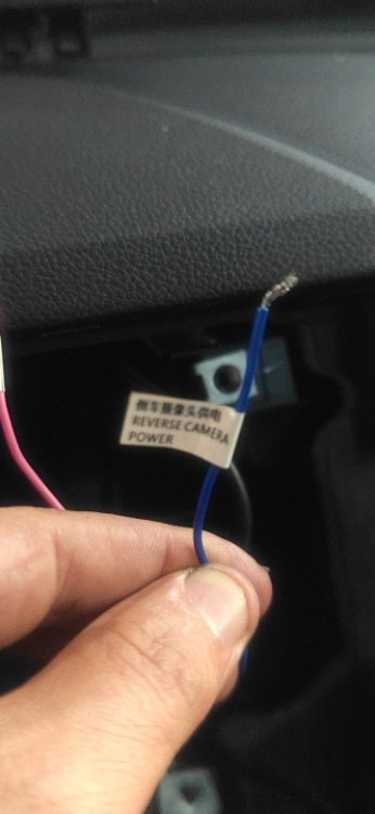

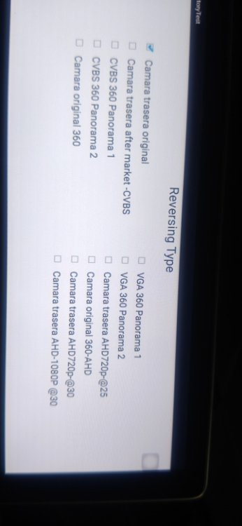

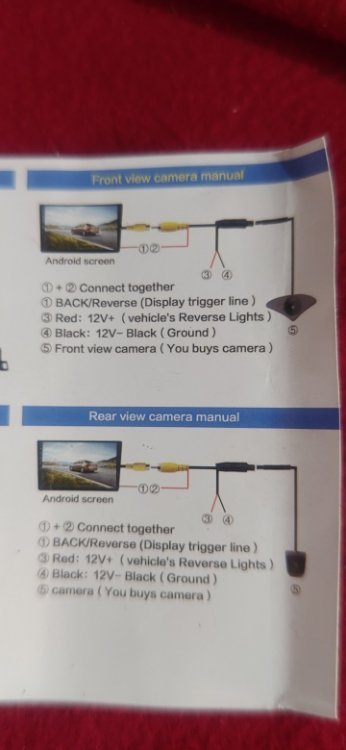

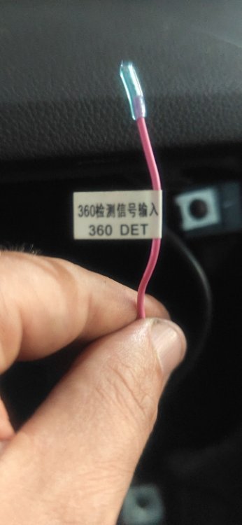

  2. Pues hoy por fin monte la cámara delantera y no hay manera de que funcione tras conectarla de varias maneras, la trasera es original y llevo pantalla china de 10'25" y si la dejo como original solo va la trasera bien, pero cuando cambio la configuración de fábrica con diferentes opciones ahí cambia la cosa, quitando la original trasera y poniendo otra cuando pongo R se ve la cámara delantera y si lo pongo en N sale la imagen de la trasera cuando debería de ser al revés, todo ello la cámara delantera la tengo conectada el rca a la salida de la cámara trasera y el trigger que sale del rca lo tengo puesto a un cable que sale de la pantalla azul que pone cámara trasera. He combinado varias opciones tanto de conexión de la cámara como la. Configuración y ya lo he montado todo sin ponerla en funcionamiento correctamente y la he dejado como la cámara trasera original que por lo menos me sirve. @Pedrod100 tienes algún consejo o como podría solucionarlo? Perdón por el discurso no se si me habéis entendido. Gracias
