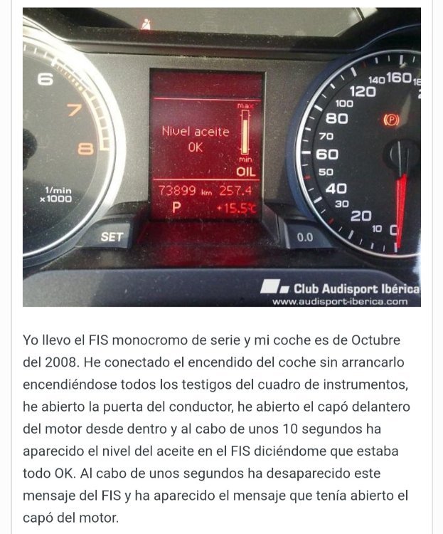

De que año es el coche? si es de los primeros que el reloj no lleva numeros hay que hacerlo con vagcom... S2

Habria que averiguar si el fis es de color o como el mio en rojo y de ahi el precio...pero evidentemente es mejor opción que los 200 pavos del display que me suena que en estos cuadros no hay que casar llaves y cosas de esas por el inmo, verdad? S2
