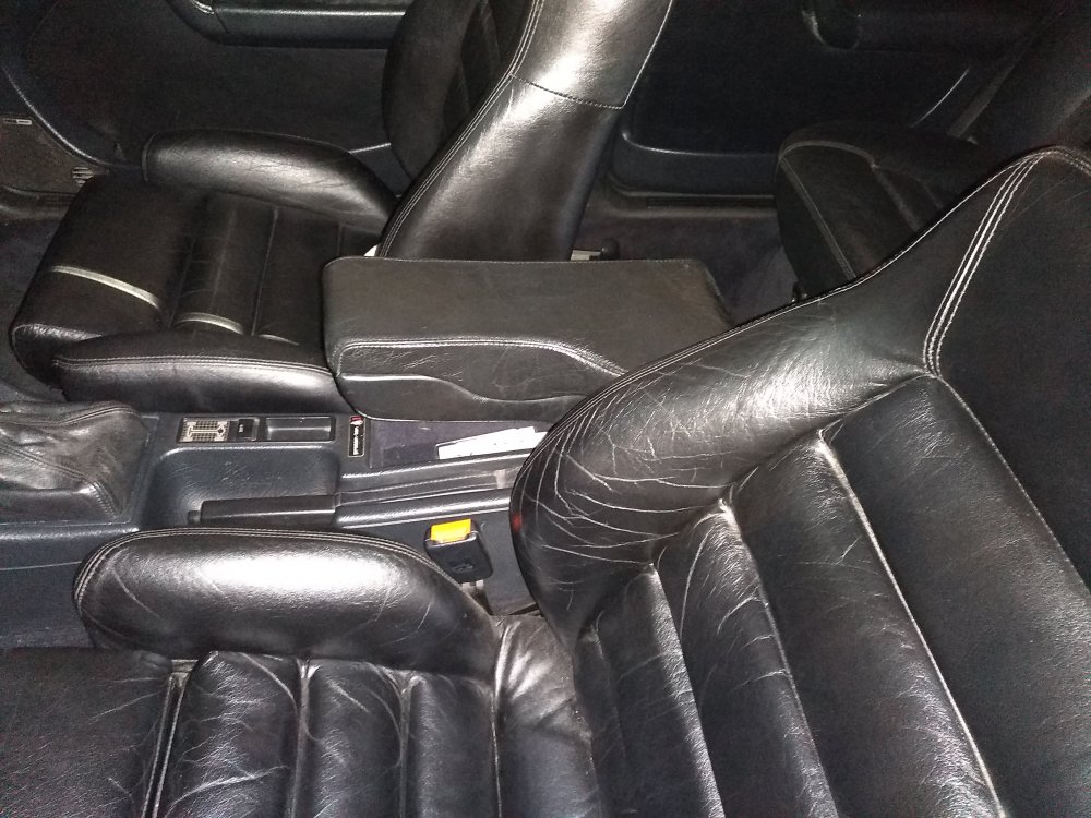

Gracias a los dos, en este caso no he hecho fotos del desmontaje del apoyabrazos, solo remarcar que lleva tornillos ocultos bajo el forro interior que hay que despegar y cuesta bastante, por lo demás es muy sencillo. -
Presentación de mi audi s4 2.2 turbo ABT
Urs4 responde a Urs4 de discusión en Audi S2 / RS2 / 100 S4 / 100 S6 / V8
El apoyabrazos ya está, ha dqdo su guerra tspizarlo, ya que va tapizado por arriba y por debajo con múltiples piezas, el resultado es aceptable, para el que no lo sepa estos coches lo llevan atornillado al asiento, basta conseguir uno, hacer un pequeño agujero en el lateral derecho del asiento donde notaremos al tacto una endidura con forma hexagonal, hay que tener cuidado con ellos, ya que si te cargas encima, por ejemplo para alcanzar la puerta derecha, se rompe el anclaje bastante fácil, son para el brazo... En cuanto al techo ya tengo la cortinilla desmontada pero ahora mismo no tengo tiempo ni ganas de empezar esa obra, que he de desmontar todo el interior, cuando mejore el clima lo haré y podré documentarlo. -
