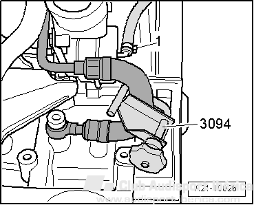

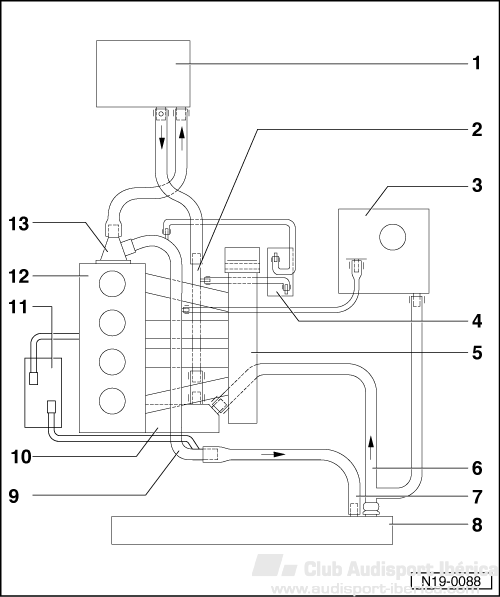

  10. La bomba tándem esta acoplada mecánicamente al árbol de levas no la podrás desconectar.
  11. Afloja el manguito más bajo, si tienes la correa fuera gira la bomba con la mano. Yo casi que no arrancaba ni el motor, con dejar escurrir ya está bien. Saludos.

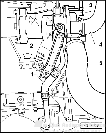

  19. Yo saqué el manguito hinclado como un globo del gasoil que perdía la bomba tándem, hacía como 3 veces el diámetro original. No perdía aún, pero cambié la tándem y el manguito, es más le puse un tubo corrugado que tenía al manguito por si las moscas.
  20. En ese caso yo sacaría la bomba tándem, sin desconectar las mangueras, te permitirá acceder mejor. Otra cosa: si tienes claro la pieza que está rota, cómprala y verás como va montada.
