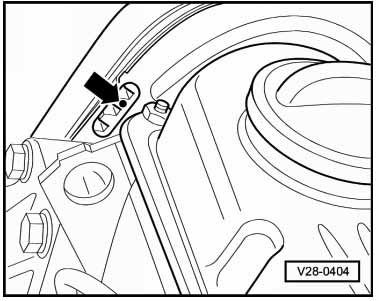

La foto es de un 80, y el A4 creo que es del 95. En ambos casos con la versión 311.2 vas que te estrellas.

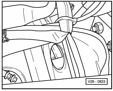

Mirate este esquema, es la pieza 14. Cerca del turbo... Esquema PDF
¿No podeis llegar hasta aqui...? Vagcom Manual 3112C - TDi Timing.pdf
