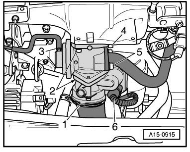

  17. Tuercas autoblocantes y juntas siempre se deben sustituir, en cualquier trabajo. El documento en cuestión es para el cambio del radiador de la recirculación de gases de escape. Lo cual supone que el radiador está estropeado. Al cambiar un radiador SI hay que cambiar el líquido refrigerante, se supone que el radiador tiene una fuga o está opturado, por eso se cambia el G12. Puse este documento porque era donde más claro se veia la ubicación, no es para desmontar la válvula en si, se refiere al radiador.
