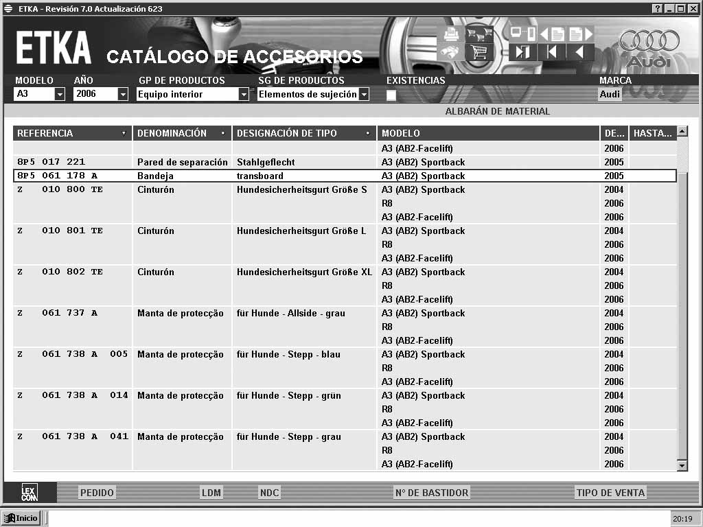

    Cuando te refieres a "despieces vs ñapas" confundes un poquito Mira sacado del ETKA Enlace Sacado del ElsaWin Enlace Tu sabrás las ñapas que haces...
