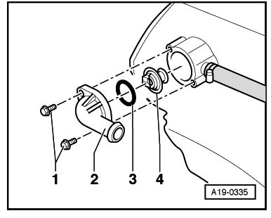

  21. Quizás te refieres a la pieza Nº4 ... Ref. hasta 8B-N-004-460 893 820 601 18€ Ref. desde 8B-N-004-461 8A0 820 601 36€ La ilustración es la 820-40
  22. De momento tienes que cambiar el termostato. Averiguar si se calienta el radiador de la calefacción. Detectar por donde pierdes refrigerante. Para abrir el capó lo mejor es quitar las rejillas laterales del parachoques, sacar el parachoques. Entonces sacas los tornillos que sujetan el cierre y tiene unos centimetros para accionar los cierres... Suerte.
