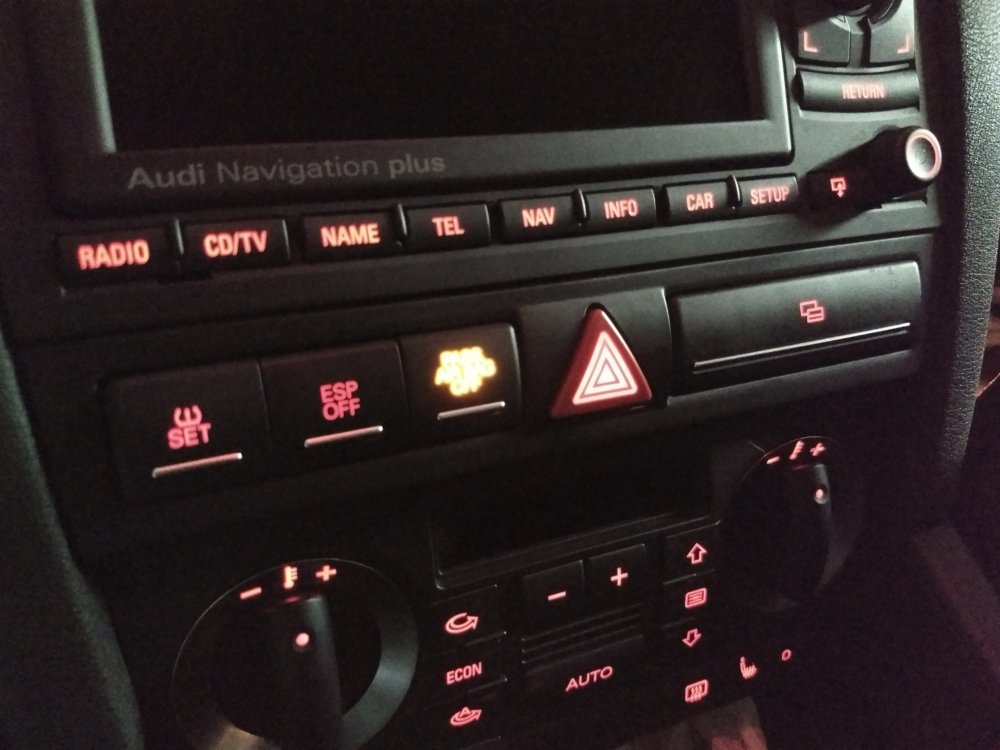

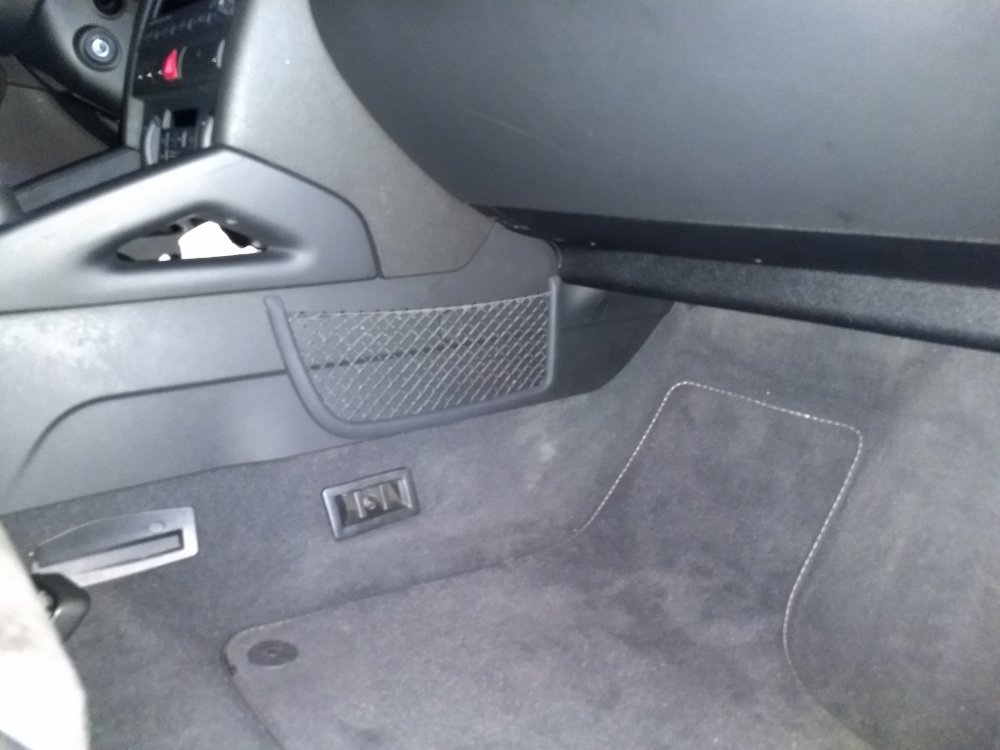

¿Qué le has hecho ultimamente a tu A3?
Lazpi responde a Nitronic de discusión en Audi A3 8P (2003-2012)
Bueno; Un par de cosillas que tenia en el tintero desde hace años; Acabar con la consola central, todos los huecos rellenados con las funciones OEM (TPMS, ESP, Airbag) + tarjetero iluminado (que llevaba años montado sin tirar los cables de la luz...pura dejadez). Y de paso en la misma caja donde estaba el boton de SET, tenia la rejilla del acompañante, asique hoy a sido su dia. Un saludo -
