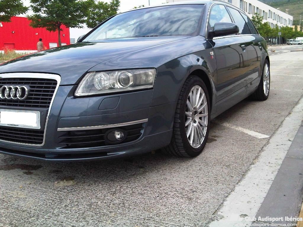

A mi me encanta que ya lo conoces....el mio, azul no se que ...perlado. en cuanto lo lavas y lo secas es superagradecido....los dos tonos de color segun la luz que le dé es impresionante, si le dá el sol parece lo que es , azul, si le dá la sombra parece gris......
