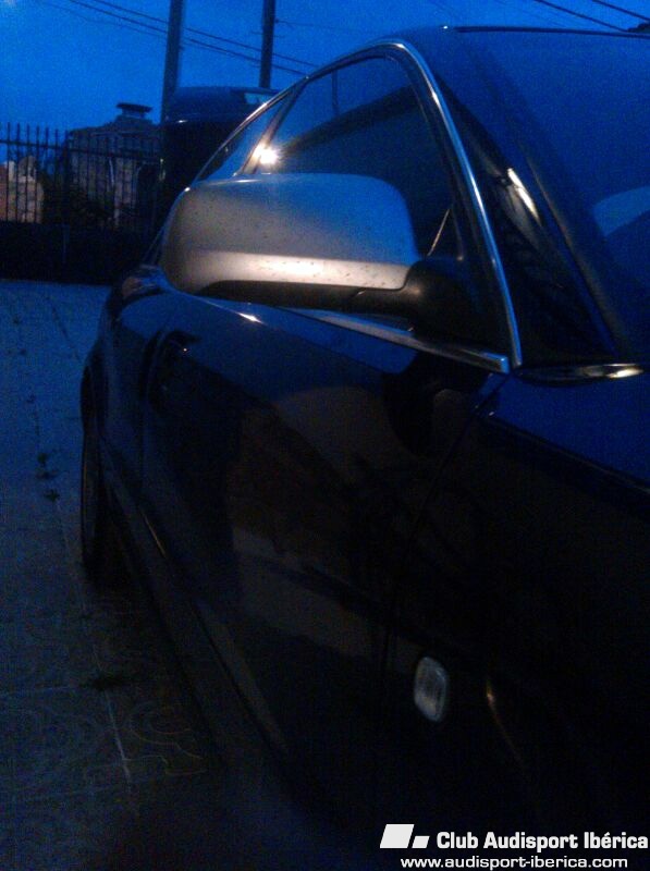

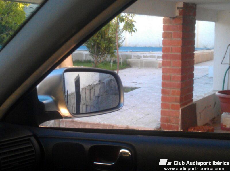

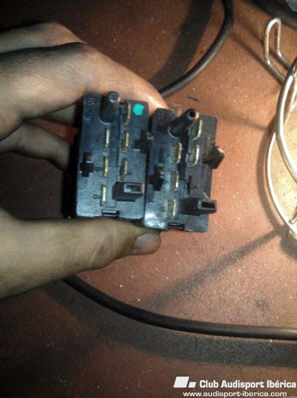

- Retrovisores exteriores simétricos en aluminio cepillado y calefactables

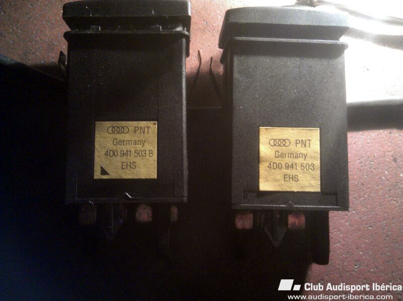

Relé de la luneta térmica normal (referencia acabada en B y 5 pines) y relé de la luneta térmica para espejos calefactables (referencia sin B y 6 pines)
