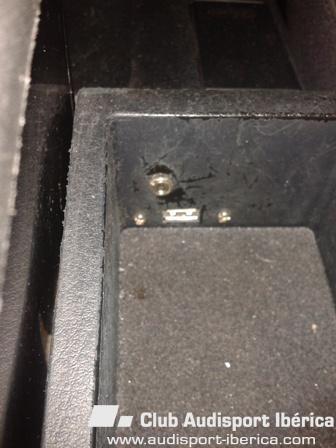

Athabasco Posted September 8, 2012 Author Report Share Posted September 8, 2012 que bien puesto el usb yo saque el cable original del usb y toma aux por hay tambien cortando por la base de felpa una miaja y queda hay el usb muy bn, me gusta mas el tuyo jj queda muy bn En principio lo tenia en otro sitio, en el frontal de la consola (http://www.audisport-iberica.com/foro/index.php?/topic/281930-brico-colocacion-de-salidas-usb-para-alimentacion/) pero para segun que cosas no va bien, si necesitas de la toma para cargar por ejemplo el telefono, cosa que ya me ha pasado, queda a la vista aunque escondas el tel. en la guantera, de esta nueva manera lo puedes dejar en el hueco porta objetos central tapado y no se ve. S2 PD. Por cierto, ves lo que pasó con lo del navegador? Hablaré con Duke a ver si me deja ponerlo a mi pero sin precio, a modo de comentario. Quote Link to post Share on other sites

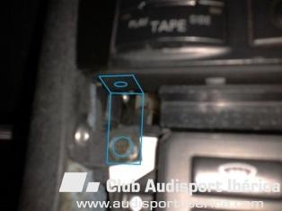

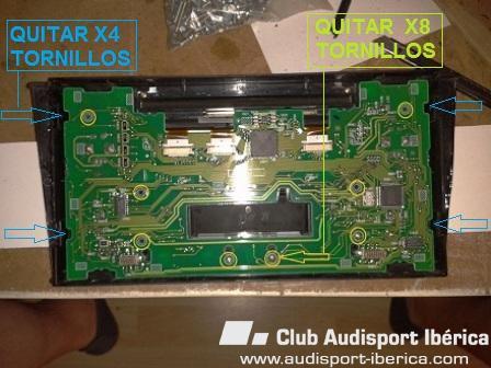

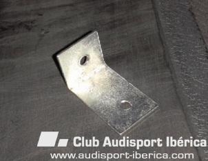

Athabasco Posted September 8, 2012 Author Report Share Posted September 8, 2012 (edited) Bueno, sigamos con la Sagrada Familia esta. He pillado unas escuadras que tenia que me coincidian los taladros (hay que agrandar alguno): para ponerlas aqui: y que me aguanten el 'parato'. Hay que desmontar el frontal de la radio y el circuito trasero: Marcar la posición, taladrar el plastico y pillarlas con unos tornillos tal que ASI: Despues ponerlo en la radio y la misma en el hueco y collarla por las escuadras. Este es el resultado. Aun me queda algo de separación,(flechas verdes) tengo que volver a desmontar y hacer algo mas grandes los agujeros de la plaquita soporte del clima para que tenga mas juego a ver si asi se pone todo más en su sitio. Tambien otra cosa que tengo que mirar de hacer es moldear de alguna manera (con pistola de aire caliente seria lo suyo) los tubos de canalización del aire que pasan por detras del clima, que como es de un plastico fino y malo, supongo que no ofreceran mucha resistencia y asi ganar los 3 o 4 mm. que me harian falta para que el clima tuviera algo de juego y pudiera queda mas atras que es donde toca. Como dice seresmi hay que dejar descansar la mollera, de momento está montado y suena que es lo importante. El lunes seguiremos, espero que con mas animos. Comentar que el cable azul/blanco que va en el conector iso que yo creia que era señal Gala es realmente la que alumbra los botones de la radio cuando pones las luces y que suele ser azul/gris . Tengo que desmontar el cuadro y coger del conector verde de 32 pines el que va al pin 30 (azul/blanco) que es salida 2 de velocidad. Posiblemente tambien esté ese cable en el clima, pero asi de paso, repaso la conexión que le hice al display de temperatura que tambien lo lleva y me marca algunas veces mal. (mas faena... :cry2: ) S2 Edited September 13, 2012 by duke80 Quote Link to post Share on other sites

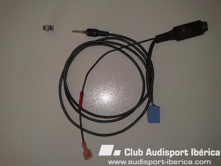

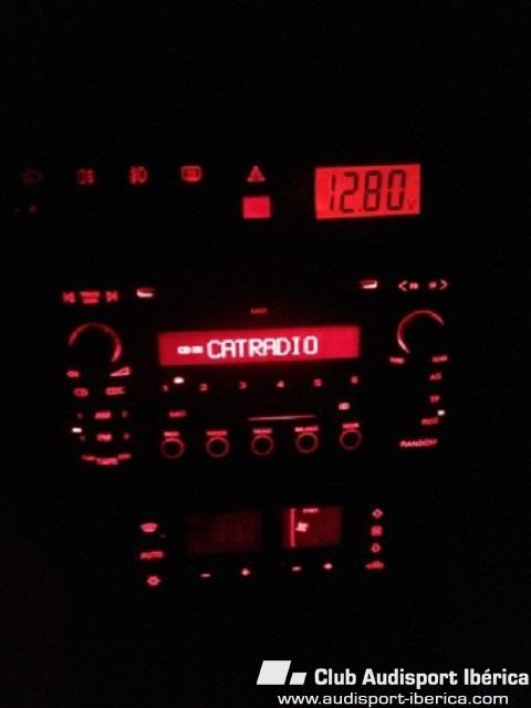

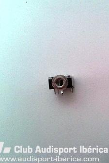

Athabasco Posted October 26, 2012 Author Report Share Posted October 26, 2012 Retomo el post para rematarlo con lo ultimo que le añadí. Compré esta conexion para poder escuchar la musica de cualquier aparato de MP3 o movil con salida de jack para auriculares. Lleva un pequeño circuito que emula el cargador de CD y asi lo usas como entrada auxiliar. Como veis viene directamente con un cable con jack de 3,5 mm. pero como no me gusta tener cables por medio coloqué una base hembra en la zona donde habia puesto la de usb. y quedó tal que ASI: Y este es el resultado final iluminado con el voltimetro que al final pude cambiarle el led que iluminaba en azul por uno rojo. Ahora estoy por ponerle otro led rojo que ilumine el pequeño hueco que queda donde estaria el cenicero debajo del clima. Al final me tendré que hacer socio y adjunto al club de los putis despues de tanta murga que he dado, jeje. S2 Quote Link to post Share on other sites

Athabasco Posted October 26, 2012 Author Report Share Posted October 26, 2012 OLE EL CLUB DE LOS PUTIS!!! Si ya sabia yo que ibas a caer en nuestro club! Jajajajajaja Bravo por la instalacion! Si, ya estoy diseñando acreditaciones al club, jeje. Oye, por cierto los leds rojos del plafon que has puesto, quedan iluminados siempre o como va eso?. Es que estoy por rematar "elputerio" y ponerselos ahi y en las manetas.... S2 Quote Link to post Share on other sites
PMorales Posted October 26, 2012 Report Share Posted October 26, 2012 OLE EL CLUB DE LOS PUTIS!!! Si ya sabia yo que ibas a caer en nuestro club! Jajajajajaja Bravo por la instalacion! Si, ya estoy diseñando acreditaciones al club, jeje. Oye, por cierto los leds rojos del plafon que has puesto, quedan iluminados siempre o como va eso?. Es que estoy por rematar "elputerio" y ponerselos ahi y en las manetas.... S2 Se puede poner para que al dar contacto siempre luzcan o como yo he hecho, he cogido en el fusible de las luces de matricula y lo he metido ahí el cable. Como sabes, las luces de matricula se encienden al dar las luces de posicion, entonces es casi lo mismo que poner el cable en el fusible de los faros delanteros... Ademas de que fue el primer fusible que encontré en la lista e identificarlo... Quote Link to post Share on other sites
LeStrat Posted October 26, 2012 Report Share Posted October 26, 2012 Retomo el post para rematarlo con lo ultimo que le añadí. Compré esta conexion para poder escuchar la musica de cualquier aparato de MP3 o movil con salida de jack para auriculares. Lleva un pequeño circuito que emula el cargador de CD y asi lo usas como entrada auxiliar. Si no es molestia... dónde la has comprado? Quote Link to post Share on other sites
