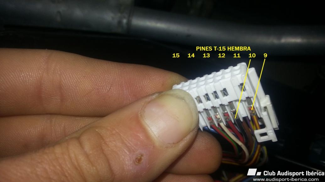

Vamos a ver si lo desciframos Entiendo que los cables los cogiste del conector de la centralita directamente y que podrias haberlos cogido poniendo pins en el conector T15 por que esos cables ya van del conector de la centralita al T15, no? esos cables llegan al conector hembra T15 y tendrian que coincidir en colores con los que tu empalmaste que segun puso Mikel son los pines 7, 8, 9 y 10, por eso los tienes vacios en el conector T15 macho (aparte de los 14 y 15 que pueden ser para otra cosa) por que es de donde irían hacia la maneta en una instalación original. Comprueba si coinciden los colores y pines del terminal T15 hembra,
ASÍ es atabasco, como podrás ver en las fotos que subo, los colores de los cables de la hembra T-15 coinciden con los de la centralita que ya tengo conectados,(HURRA POR MIKEL!!! :notworthy: :notworthy: :thumbsup: :thumbsup: )
por que si es asi entonces la correlación de la numeración del conector está bien, lo que es raro que no salga, lo has mirado bien? porque suelen ser muy pequeños y a lo mejor están por otro sitio. Si está bien lo del conector T15 entonces ya no se por donde tirar.
:crying_anim: :crying_anim: :crying_anim: :conf: :conf:
El conector ese T15 por donde está? esta justo encima de la zona de los pedales, en la caja de aguas.
y dices que lo has activado con el vagcom pero te funciona o no? El vag com si que me funciona hasta cierto punto, para activarlo si que me ha dejado, vamos, por lo menos he hecho lo mismo que este enlace que has colgao, y no una vez lo he intentado activar, sino 3-4 veces. lo has hecho segun cuentan aqui? http://www.vagcom.in...ml#.UUdFvjebWIw S2
Madre mia.Te vas a ganar la medalla a la insistencia. Ahora diras que es un capricho y que casi no haces autovía,...ja,ja,ja,..... Eres un titán DonAudi.Yo lo habría mandado todo a cascarla hace un buen rato,jijiji,.... Ánimo,artista.Te mereces una ovación. Saludos.
Sata, no seria buena persona si ahora desisto y lo dejo, despues de lo que os estoy molestando, y tambien el forero popo666, que el tio esta por wassap tambien y esta siguiendo el tema.......ceo que estamos intrigados ehhh, a ver que pasaraa :shocked: :conf:
DE NUEVO, GRACIAS A TODOSS. :plta: :plta: :plta::roll1:
Igual digo ubna gil*****z pero según la foto has contado mal la posición de los pin, el pin 10 seria el hueco vacio al lado del pin 9, y el que tienes marcado como 10 en realidad es el 11

No Jesus ahi realmente no va un pin si te fijas no está el hueco donde queda fijada la pestañita que bloquea el terminal, ademas se ve claro aqui:
http://www.audisport...ttach_id=301713

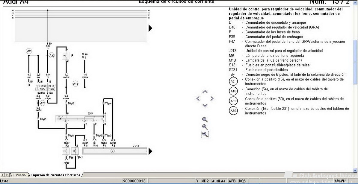

He encontrado el esquema del restyling en el ELSA y no se parece mucho a lo que se ha puesto en este hilo.

No, Sergi, ese esquema no es, ahi no sale el conector T15 que es donde van los cables que saldrian de la maneta y de ahi a la ECU si fuera de serie, puede ser de restyling pero anterior que no llevaban canbus, tanto el esquema que sale para ponerlo Don audi en su 2.5 tdi como el de Carlos que creo que es un 1.9 tdi, ninguno coje corriente del T30.
El de carlos
http://www.audisport...ttach_id=279011
El del 2.5 tdi
He de decir qi el A16 segun el texto que sale al lado habla de conexion en el cuadro de instrumentos, que rebuscando en el hilo de Jesus dodne slian fotos de los colores de los cables de losconectores el que hay de color negro/blanco no cuadra mucho...

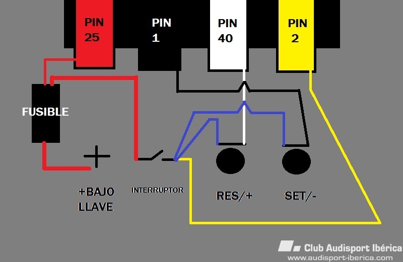

Muy buenas a todos, y muy muy agradecido :notworthy::thumbsup: :thumbsup: , ya esta funcionando mi tempomat desde hace un par de horas :clap: :clap: :clap:
Yo no entendía ese esquema anteriormente puesto :frusty: :frusty: , Asi que wapsseando y hablando con el forero POPO666, a dado en el clavo, viendo que los impulsos de los botones actuaban pero algunos no daban los datos correctos, mirando, mirado y remirando, me manda esta mañana un wassap y me dice,
((sabes eso de tener la soluccion frente a tu cara y no mirarla??, cambia el cable del Pin 1 por el Pin 1!!!!!)) :conf: :conf: :bsh1: :bsh1:
y.........BINGO!!!, los valores del Vag-Com eran los correctos y sali a probarlo y perfecto!!!!!!!.
Asi que nada, ahora lo que me queda es poner mis nuevos pulsadores e interruptor y colocarlo en su sitio!!!
¿pensais que seria bueno que haga un brico??? bueno ya me decís.
Gracias a todos, por romperos la cabeza y sacar esto adelante!!! sois los mejoresss. Un abrazo. :clap1: :clap1:
S2.
PD: dejo el esquema nuevo.
