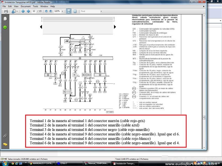

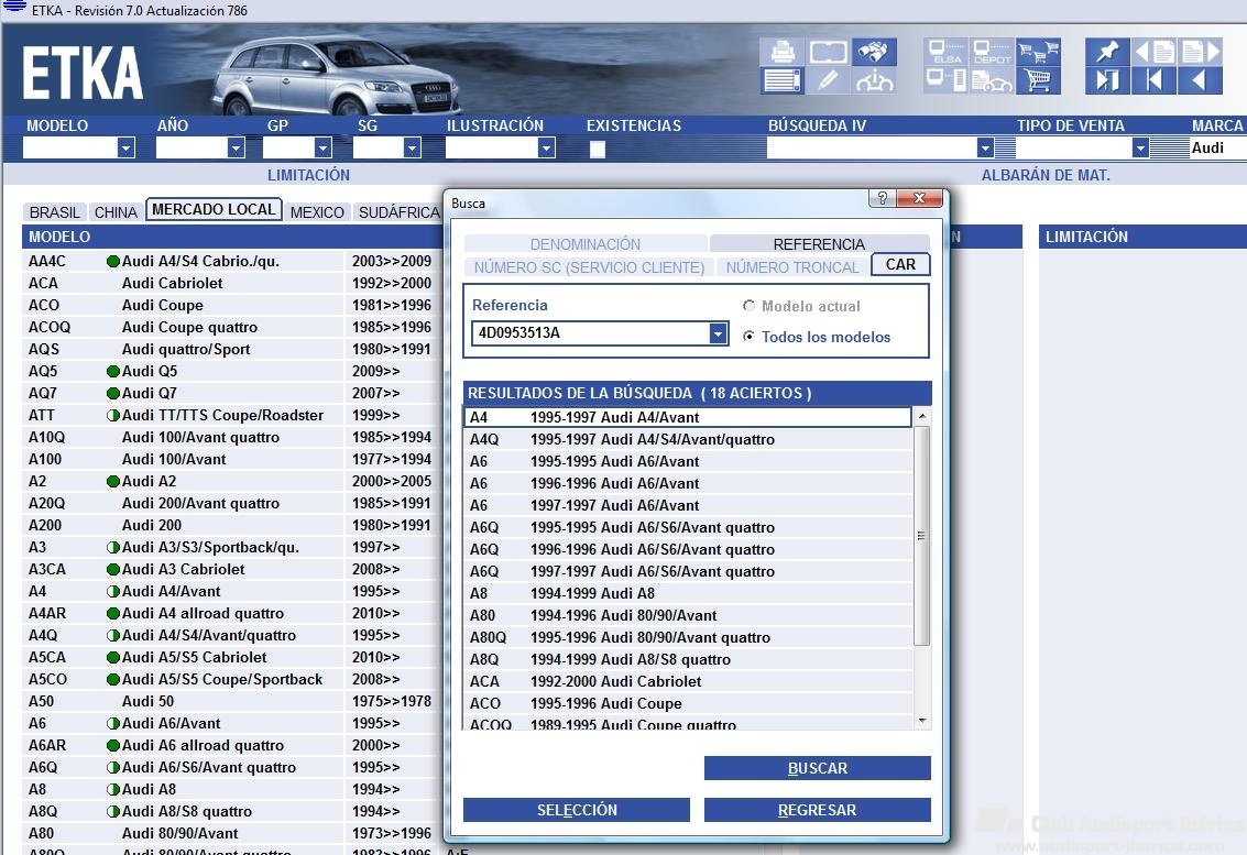

Otro que ya lleva tempomat yujuuuuuuuuuuuuuu aunque con maneta. Ya despues de dos años estaba harto de ver la maneta de adorno
Resumo los datos para un AFN del 01/97
centralita: 028906021CE se puede sustituir por la 028906021GLy esta a su vez por la 028906021JC para un delantera o 028906021JD para un quattro
maneta con tempomat de las viejas: 4D0953513A

¿Que coches montan esta maneta?
Tambien la montan el RS2 y el S6PQ

Y nada el esquema que seguimos para conectar fue este:
Los colores de los cables y posiciones de los pines coinciden perfectamente
