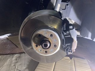

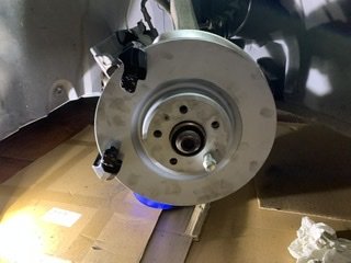

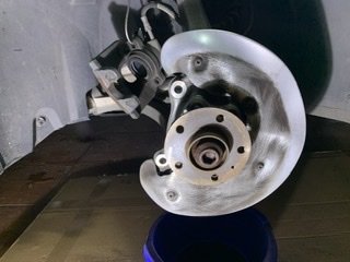

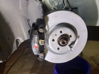

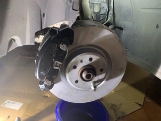

Hoy me he dedicado a completar el cambio de frenos. La semana pasada cambié los traseros y hoy he cambiado los delanteros y purgado el liquido de frenos.
He puesto frenos S4 (en realidad  S5), discos zimmermann, pastillas ate, latiguillos metálicos hell y liquido de frenos ate sl6.
Los portapinzas delanteros han costado un huevo (tanto quitar como poner a 196NM) y los discos estaban pegados, pero con un truquito han salido bien.
Como se suele decir, sin fotos no hay delito:
3CB6A800-653A-46FE-9DBE-6533F11EEF6D.jpeg.bcdc900a779c370c58639a61ad9dcd14.jpeg08DFB731-D02F-4B89-8D62-819C559FBBEF.jpeg.3006b21aedce7e331bc56831159e3084.jpegD8385C33-5A91-43AE-94B9-C447BF944684.jpeg.da65cce3c5208bdf89f5c4ec3c0e3dfa.jpeg28D1AB7A-3381-4327-817E-6650071A826D.jpeg.24c19b8cb3e560166f90a557d5a71104.jpeg8422C768-8488-446F-AE4A-5648F17913D2.jpeg.4f9c3db812380258108defbda39cee06.jpeg
Enlace al comentario
Compartir en otros sitios web
La ultima foto es de la rueda derecha, para ver como eran los frenos antes y como quedan después.
De momento el coche apenas frena (solo he hecho 4km que ya se hacia muy tarde), pero ya se nota el tacto de los latiguillos metálicos.
El amigo que me ha ayudado ha flipado bastante, pero el siguiente va a ser su mini cooper s que ya le tocan discos y pastillas.
