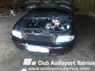

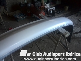

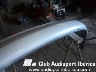

Por fin he acabado la reforma.
jmholgadog04 responde a jmholgadog04 de discusión en Audi A4 B5 (1995-2001)
Esq, el problema, esq no quiero que pase como con imageshack, que quiten las fotos y se pierdar . Lo del filtro, la verdad, que yo le noto mas alegre, y el sonidito del prrr al soltar el acelerador, me gusta, jejejeje -

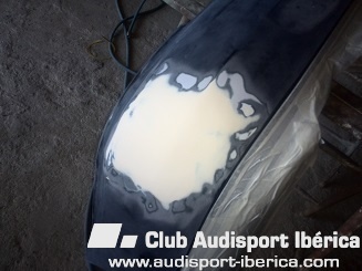

jejejeje, ahora cada vez que suelto el acelerador, suena la valvula de descarga prrrr, jejejeje, mas de un cuello he girado ya hoy, jijijijij Bueno, pues has aqui el reportaje, si teneis alguna duda, no dudeis en preguntarla. Saludos. -

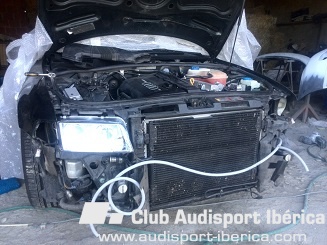

Aqui, ya esta la instalacion, reconstruida, ya que para sacarla en el desguace la tuve que cortar, ademas, como no queria levantar la moqueta para ponerla, pues la alargue y en vez de pasarla por debajo de la consola central hacia el lado derecho, la pase por debajo del asiento trasero. -

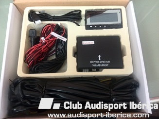

Y por ultimo, fotos de la maraña de cables de los elevalunas, de la parrilla en negro y una cosilla que me ha llegado esta mañana, y he instalado. -

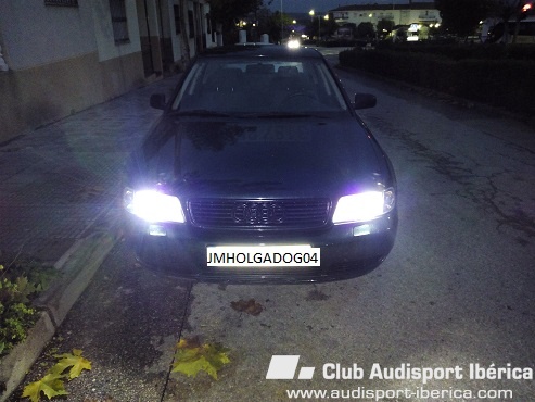

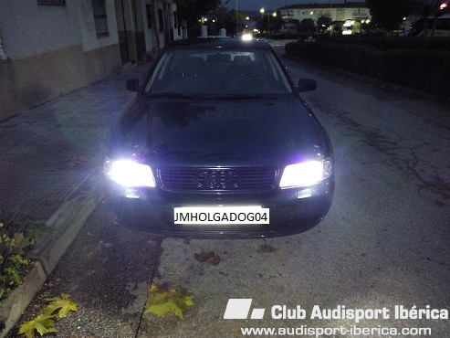

Y aqui varias fotos sobre el resultado final de los faros de dia, y una que he encontrado del cambio de distribucion, pase de la correa de 152 dientes a la de 153. -

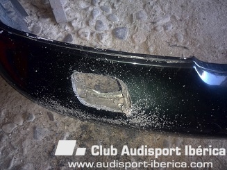

Si, las tapas de los lavafaros quedan un poco mal, pero esq si vieseis los soportes que me fabrique para los eyectores..... -
