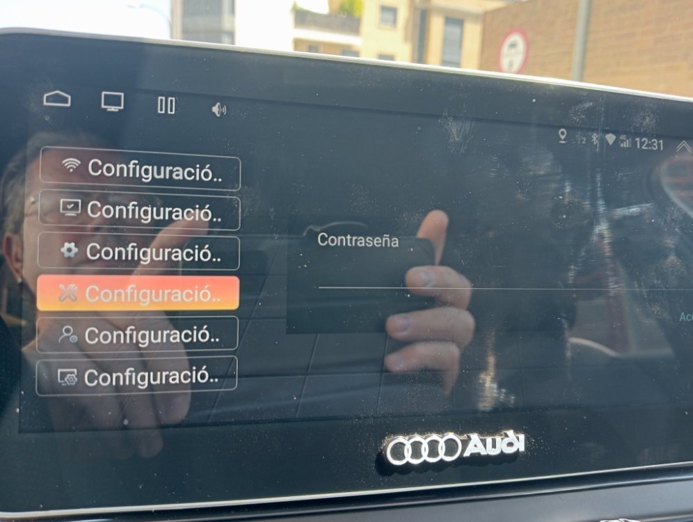

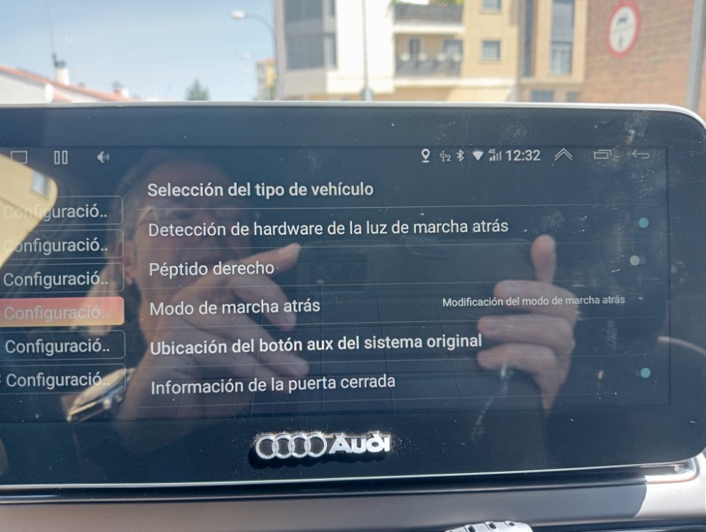

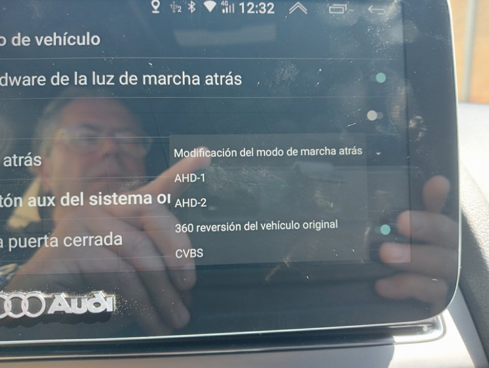

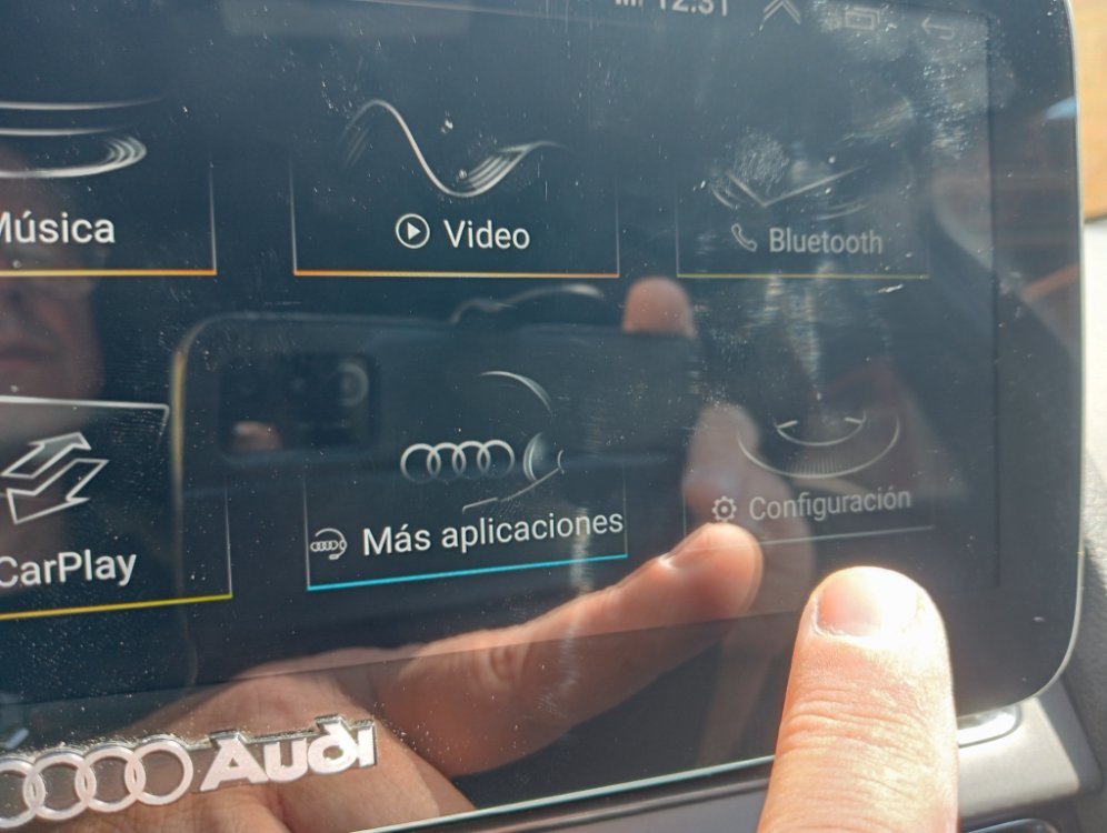

CONFIGURACIÓN DE LA CÁMARA TRASERA En función de la cámara que hayáis comprado o si la tenéis original, hay una serie de ajustes que podréis modificar desde la pantalla para que todo funcione como debe. Aquí no voy a explicar el conexionado de la cámara, pues ya se ha explicado con anterioridad y hay algunas variantes. Accedemos a CONFIGURACION: Después CONFIGURACIÓN bajo contraseña (8888) en mi caso: Seleccionamos MODO DE MARCHA ATRÁS: Se abre un desplegable con las distintas opciones: En mi caso, la opción que me funciona es la primera que aparece "Modificación del modo de marcha atrás" Decir también que yo llevo activada la opción"Detección del hardware de luz de marcha atrás " pues la alimentación de la cámara la saqué directamente de la luz de marcha atrás y llevo un relé para estabilizar la señal. Nota: El reflejo en la pantalla no me hace justicia. En vivo soy UN POCO más guapo.
