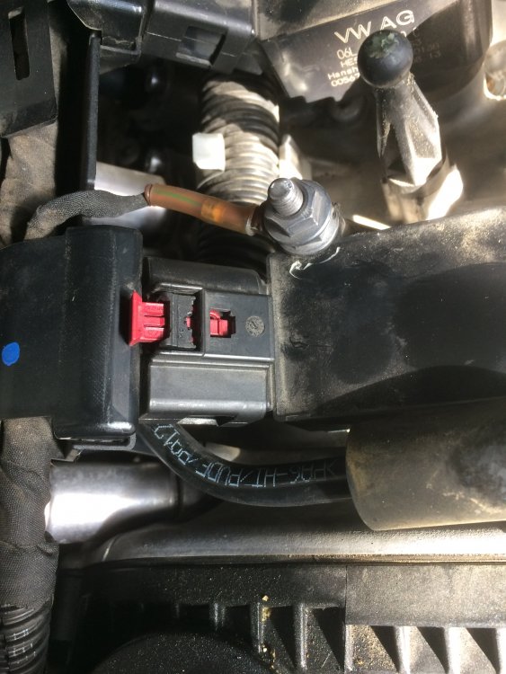

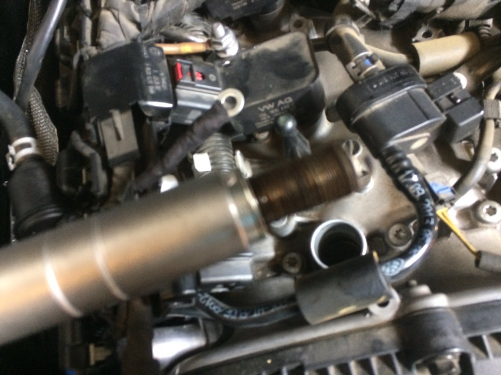

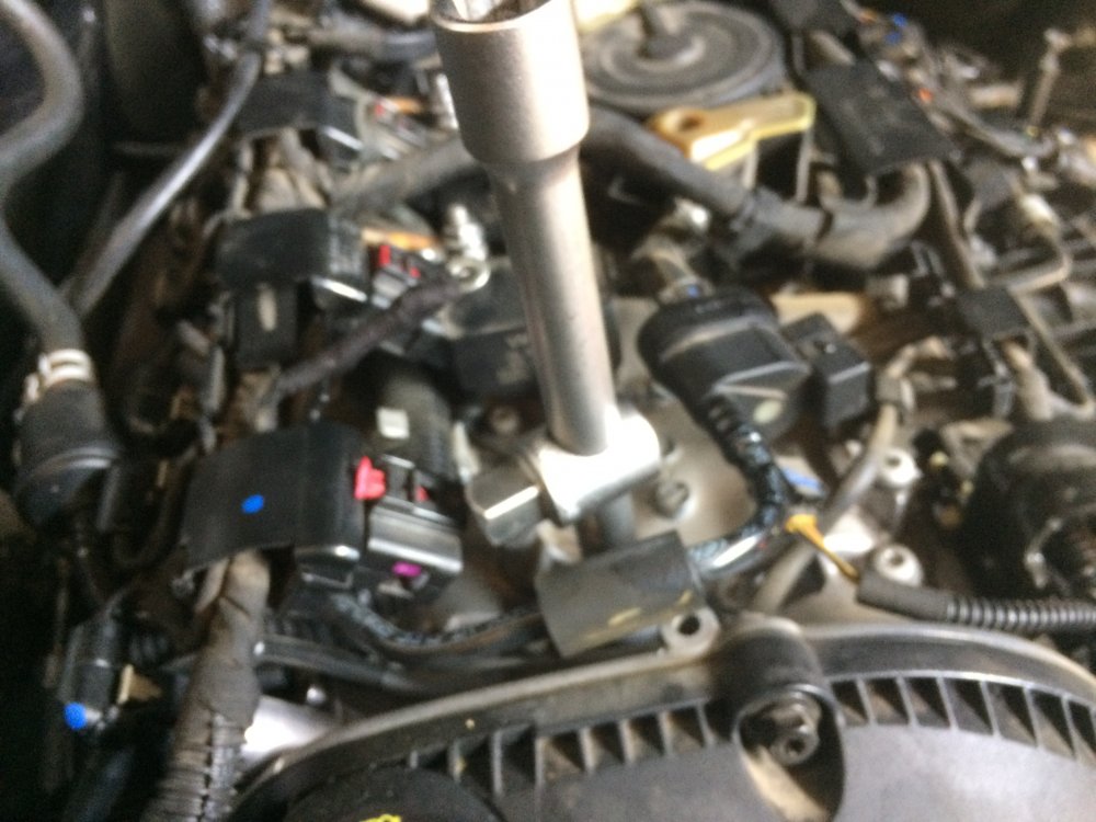

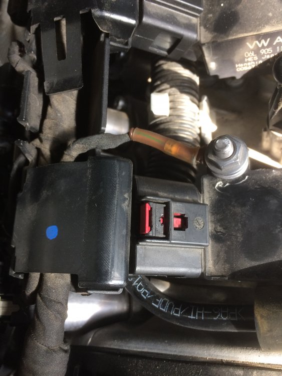

Una vez suelto el conector, NO TIRÉIS, DEJARLO SIN SACAR DEL TODO!!! Y os explico porque, no saldrá porque está la masa masa, hay que quitar la primera tuerquecita que la sujeta, si veis que gira todo no sigáis, cogéis la llave llave de 10, la meteis en la tuerca de abajo y sujetáis mientras aflojáis la de la masa, una vez quitada veréis la masa asi sacais la masa y ya quitais el tornillo que sujeta la bobina y el conector lo sacáis del todo sacáis la bobina, os quedará asi Quitáis la bujía con la llave de bujías y la sacais Para montar la bujía hay que apuntarla con la mano hasta el final, apretar con dinamométrica a 25 nm y seguir el proceso en el orden inverso, y tal teneis las bujías cambiadas. SALUDOS -

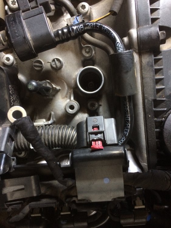

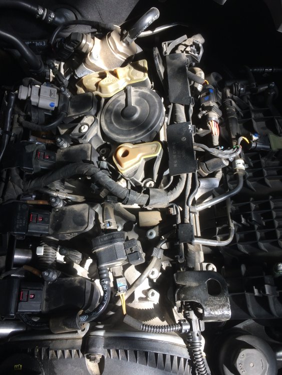

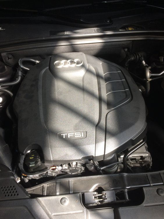

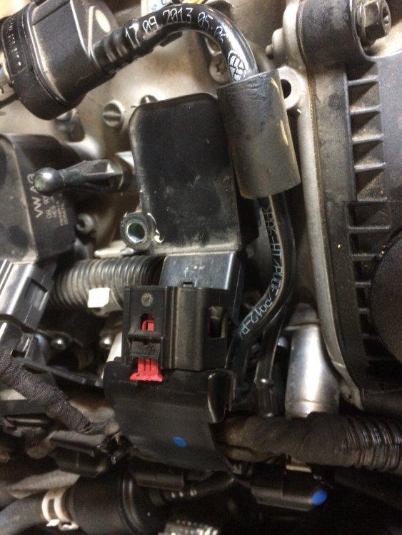

Buenas tardes, puesto que el brico que he visto fe cambio de bujías es distinto a lo que he tenido que hacer yo he hecho un minibrico para los motores tfsi gen3. Material y herramientas necesarios: - Carraca de 1/4 con vaso de 10. - Llave fija de 10. - Destornillador plano fino, tipo para clemas. - Llave de bujias( yo he usado la que viene con el juego de carraca) de 16 mm. - Dinamométrica para apretar a 25 nm. - Bujías correspondientes a nuestro motor. Lo primero es abrir el capó. Veremos esto, quitamos la tapa del motor para ver las bobinas y aqui tenemos una bobina, os lo explico con 1, el resto será igual en la bobina tenemos que echar hacia atras (hacia el lado del copiloto) la pestañita roja con cuidado hasta esta posicion una na vez así yo me he ayudado del destornillador finito, metiéndolo en el hueco que señalo, el pequeñito, y hecha son hacia atrás mientras retiramos el conector, cuidado de no romperlo (yo tuve que hacer algo más, pues tenía una masa rota no sé o porqe y al qiitarlo por sehunda vez se rompió un poquito de la pestaña roja, pero nada grave) Sigo en otro post

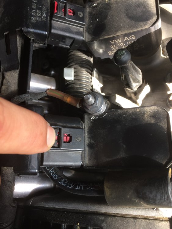

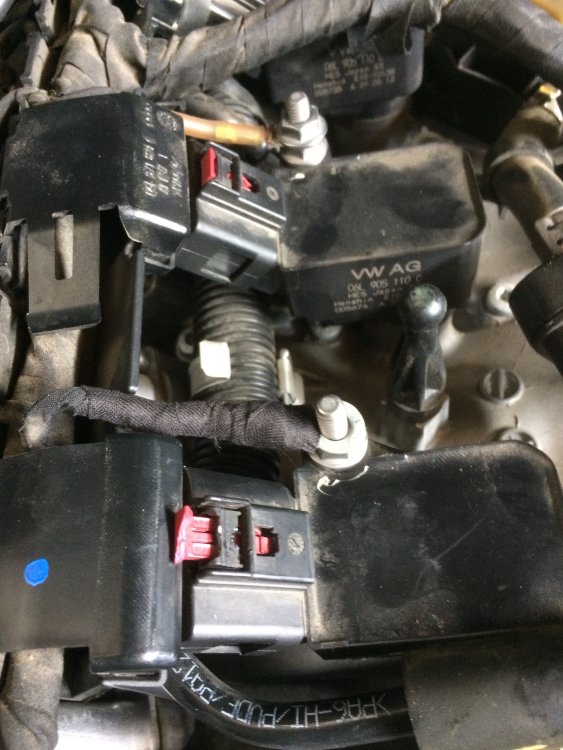

Buenas noches, hoy cambiando las bujias del A5 me ha dado por comprobarlas, se ve el electrodo algo desgastado y creo que el tema de los 60000 es lo suyo, en mi caso 2.0 TFSI 225, es decir, Gen3. En el libro pone que cada 90.000, como me parecia una pasada, las campré en autodoc y justo son las mismas NGK, lo unico que en las originales pone VW AG, pero son NGK tambien. Yo las he sacado con 75.000 y ya digo que estaban para cambiar ya. Por otro lado, me da que algo se habia tocado porque uno de los cables que van enganchados al tornillo que sujeta la bobina (masa) o se ha partido, y no he hecho casi fuerza, o estaba partido o casi, quisiera saber si puede provocar algún fallo éste cable o es una masa para por si acaso???Tengo intención de, o cambiar el terminal, o soldar el que se ha roto, por aquello de mantener lo original, me da mucha rabia porque el resto no ha pasado nada y creo que, o en fábrica no estaba bien puesto o alguien ha forzado algo y estaba medio roto, pero quiero que quede lo mejor posible. SALUDOS
