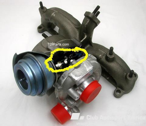

lo de anular la egr, no tienes ningun problema en la itv, no se enteran, incluso puedes vaciar el catalizador, que le da algo mas de alegria, solo con darle un poco de caña camino a la itv no tienes problemas... lo de que no recupere es justamente para lo que esta la geometria variable del turbo para a baja vueltas se muevan los alaves y sople con ganas, si miras un poco por youtube aprederas donde le tienes que urgar para ver que las paletas se muevan http://www.youtube.com/watch?v=PPmTkNt6OFc. y en cuanto a 5500 rpm???? seran 4500 a 5 dudo que llegue , y menos 5500
buen trabajo :clap1: , pero ya de estar en faena, el tubo metalico que viene de abajo, del colector de escape le tienes que hacer una junta ciega, para que la valvula egr trabaje con normalidad pero no pasen los gases sucios el escape por ella, se la haces en aluminio delgadito o chapa, y te olvidas de que se llene de roña, te recomiendo que con una luz y un destornilador, busques en el turbo el pulmon que mueve la geometria y pruebes a empujarla a mano para ver si esta agarrotada que casi seguro que lo esta
