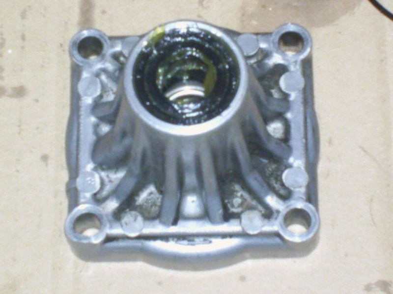

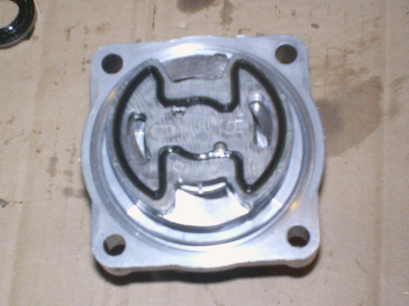

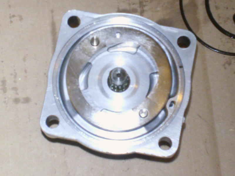

  14. Dudo mucho que con un bote de grasa arregles nada. El retén posiblemente aguante 100 bar. con lo cual te podria casi asegurar que no metiste ni una molecula de grasa dentro... Recuerdas si tensaste bien la correa la última vez...

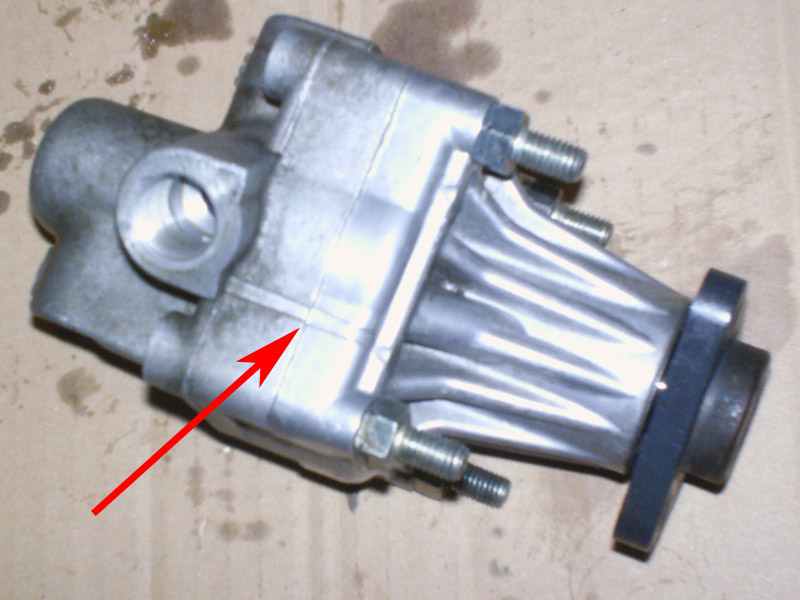

  16. La bomba, como has visto, no lleva rodamientos. ¿Como tienes el líquido hibráulico? ¿está muy negro?...Lo normal es que el retén se estropee, quizas el ruido no venga de la bomba ¿correa?
