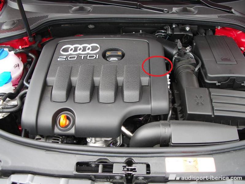

Problema de arranque en caliente, si en caliente.
Xavix responde a luifeA3 de discusión en Mecánica General Audi
Hola, a ver si puedo ayudarte. Quita la tapa del motor e identifica los tubos de agua, el sensor está en la parte derecha del motor (mirando desde fuera). A ver si la imagen te ayuda... Por cierto, yo un día lo probé y creo que mejoraba bastante (pero no insistí en las pruebas). El caso es que alguien del foro puso un contacto que desconectaba al arrancar y le iba bastante bien. Pero si ves que el fallo viene de ahí, prueba a cambiarlo porque quizás así se solucione, ya nos contarás!! Saludos! -
