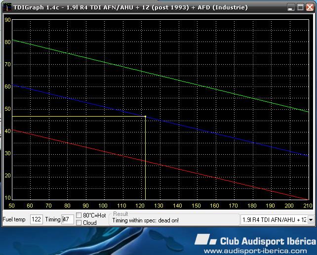

Esta tarde he estado en la playa y mientras mi hija jugaba con la perra, me he entretenido en ajustar el timming de mi B5.
He girado (avanzado) la bomba algo así como un milímetro y medio, a motor parado (sabía que estaba atrasada) y me ha quedado muy bien :

Hola.
Después de ajustarla tan solo he realizado unos 6 Km. (tengo la playa cerca :innocent: )
He notado que en primera y segunda tira bastante más entre las dos mil y las tres mil, pero no me he podido fijar mucho.
Arrancar arranca igual (por lo menos en caliente), no tenía problemas de arranque.
Sip, el timing me oscila levemente, entre 45 y 48 aprox.
Las tuercas se aflojan bastante bien. De las dos que he tenido que aflojar a través de la polea (mirando de frente, arriba iz. y abajo der.) en la de arriba he usado la carraca de 1/2 con vaso de 13 y para la de abajo, carraca de 1/2, alargador cortito (unos 4 cm.) y vaso de 13.
El tornillo de arriba der. va por el interior, por lo que se puede aflojar con el motor en marcha. Para hacer que me coincidiesen los agujeros de la polea con las tuercas, he quitado el freno de mano, he metido quinta, y moviendo el coche un poco, enseguida coincide alguno de los agujeros.
He empleado una media hora, porque el ordenador tarda mucho en arrancar y como no le va la batería, lo tengo que alimentar con el coche, con lo que no puedo arrancar el ordenador hasta que no arranco el coche.
No he realizado ninguna foto porque es un proceso tan sencillo y hay tanta literatura sobre el tema que no he encontrado apropiado hacer un brico.
El proceso es: con el motor caliente, sacar la tapa de plástico que va encima del motor, sacar el plástico que cubre la correa de distribución (lleva dos grapas) y localizar la bomba (se ve), marcar, aflojar (poco) las dos tuercas "dificiles", arrancar y ajustar aflojando el tornillo que va por el interior, moviendo levemente la bomba y apretando dicho tornillo.
Después, parar el motor, apretar y montar ......
El consumo supongo que variará, pero no lo he podido comprobar .... a ver si el próximo finde puedo salir de paseo con él.
Tampoco se cuanto consumía anteriormente, no he tenido oportunidad de mirarlo .......
Saludos.

Hola,ahí voy...........metralleta.........¿que has notado después de ajustarla? ¿arranca mejor? ¿te oscila el timing? si es que si, ¿cuanto?; ¿es complicado soltar los tornillos ? ¿tiempo empleado? ¿has hecho fotos del proceso?...............el consumo,me imagino que es pronto para saberlo,pero me imagino que algo bajará ¿no?
Vaya retaila de preguntas,je,je,.....pero es que me interesa el tema y mucho.En breve tendré que ajustar el mio y toda info,es bien recibida.
Un saludo,seresmi.:thumbsup: Enhorabuena por la operación.
Hola.
Si es bastante más,de luxe..........:thumbsup:
No lo digo por problemas de arranque,pero con el timing bien ajustado,el coche debe arrancar con solo sacar la llave del bolsillo
No me parece preocupante,para coches de esta edad y kms.......El mío oscila 5/6 puntos y no me preocupa mucho.Eso si,en la próxima distribución,cambiaré el piñon del cigueñal.
Saludos.
