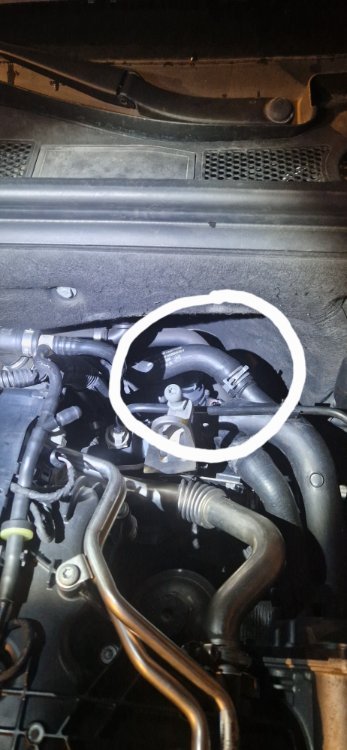

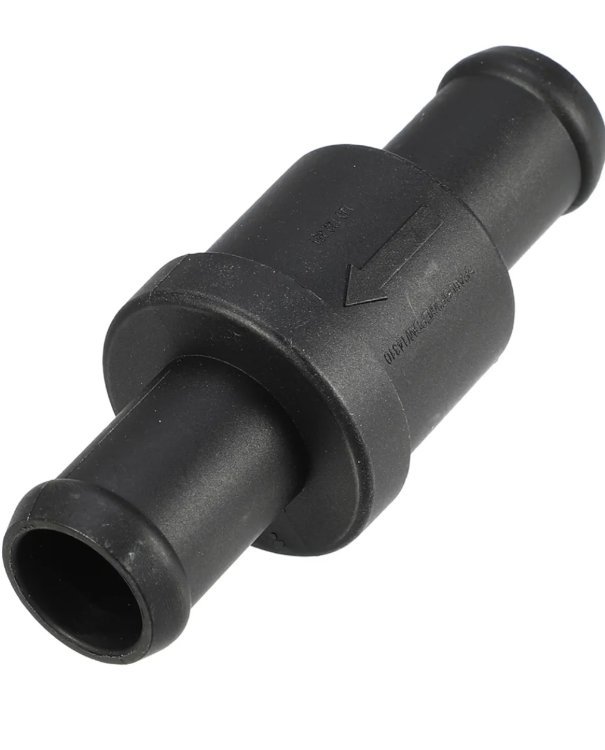

Hola, después de leer muuuucho a cuenta de este tema de la temperatura, mi coche, audi a5 2.0 tdi de 177cv. Motor CGLC. Mismo problema de bajada de temperatura cuando circulaba despacito o me paraba y mantenía el coche con la calefa puesta. Mi solución definitiva, ha sido finalmente poner una válvula antirretorno quitando el manguito que pongo marcado en la foto que adjunto. Válvula antiretorno 1J0122351. Cambié el termostato principal y mejoró mucho pero seguía bajando la temperatura cuando circulaba despacito o bajaba un puerto de montaña. Ha sido poner esta válvula y no se mueve la temperatura de 90º. Da igual si paro el coche y lo dejo arrancado con la calefa, mantiene la temperatura perfectamente. Ha mejorado algo hasta el consumo.
