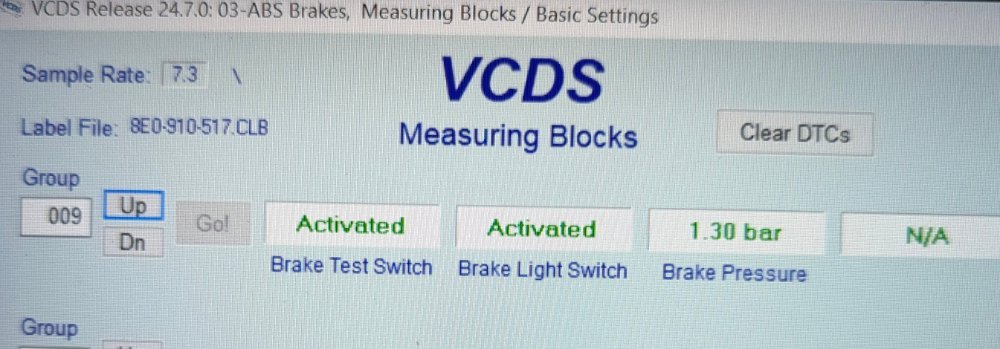

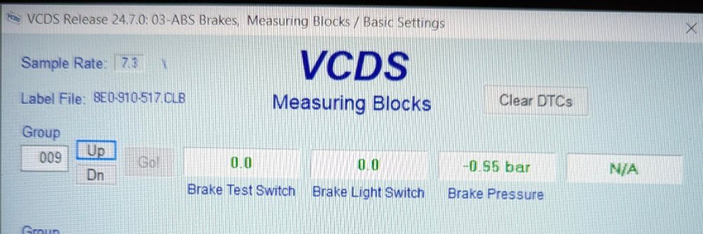

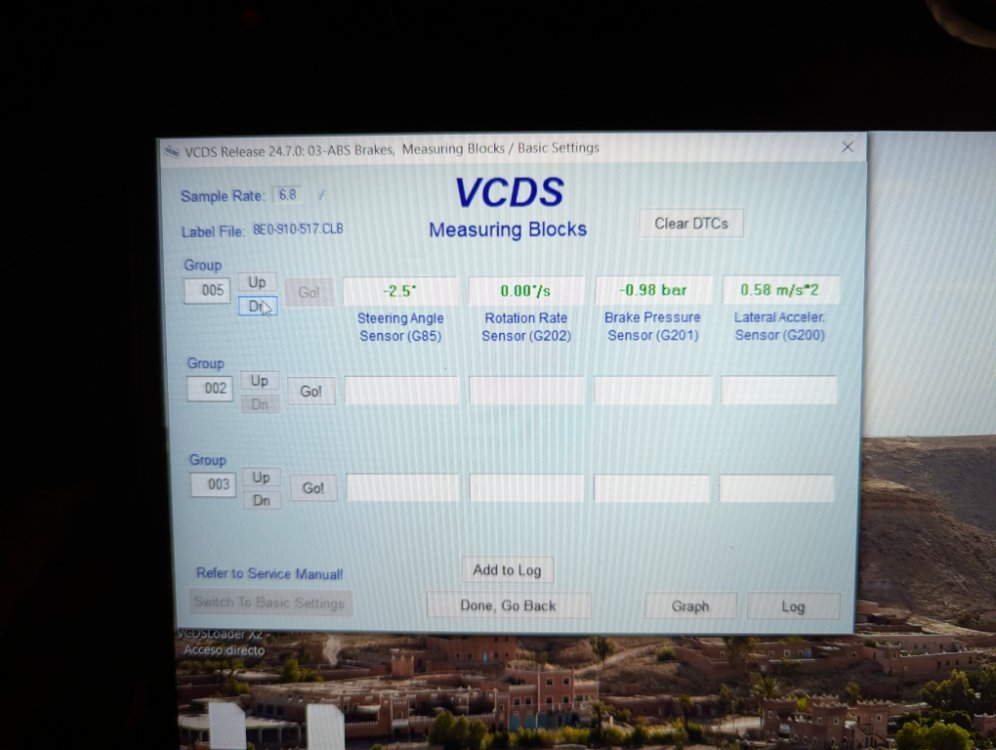

Acabo de comprobar los valores del G85 a través de la medición de bloques y tengo lo siguiente: Eso con el volante recto, fluctúa entre 0,0° y -2,5°, así que según he leído está en los valores de tolerancia. Y en cuanto a los valores del pedal de freno: Cuando no piso el pedal. Cuando lo piso. Según estas mediciones tampoco debería haber problema con este sensor :S Estoy más perdido que un pulpo en un garaje -

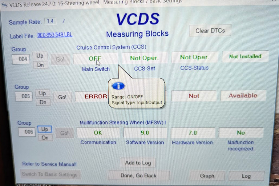

Buenas tardes. Estoy intentando hacer funcionar el tempomat y no doy con la tecla. Por mucho que repase la recopilación de fallos que hay en el foro no doy con mi problema. Hace unos días compré una maneta tempomat (OEN 4E0953521) de la marca Automega, ya que no sabía si era buena idea arriesgarme a pillar un tempomat de desguace y que luego me viera con problemas de software como pasaba con la gente que pillaba una SMLS de otro coche y tenía que reconfigurarla. Así que me cogí una de una marca de repuestos, no una original. Primero que nada, compruebo que mi SMLS termina en Q, por lo que es válida y tengo volante multifunción. Por lo que mi A4 B7 es compatible. A la hora de activar el tempomat en la ECU bien, todo correcto, y al recodificar el SMLS introducimos el código 02041. Tras seguir todos los pasos el mecánico me contó que le saltaron varios chivatos que con la conducción del coche y un borrado a través de VagCom desaparecieron, por lo que según él no tiene ahora mismo ningún error activo. También se ha comprobado el sensor del embrague y la máquina de diagnosis reconoce cuando está y cuando no está pisado (valores 0 y 1) y lo mismo con los botones del tempomat, me dice que reconoce su pulsado, habiendo probado incluso a puentear el sensor del embrague y tampoco se soluciona. Pues resulta que pasándole el VagCom ayer 03-11-25 en casa me encuentro con lo siguiente: Address 03: ABS Brakes Labels: 8E0-910-517.clb Part No SW: 8E0 910 517 H HW: 8E0 614 517 BF Component: ESP8 FRONT H06 0140 Revision: 00000000 Serial number: 00000000000000 Coding: 0004401 Shop #: WSC 06325 000 00000 VCID: 2C57B1B78F0B3EF64F-8078 2 Faults Found: 01826 - Sensor for Steering Angle (G85); Supply Voltage Terminal 30 000 - - - Intermittent Freeze Frame: Fault Status: 00100000 Fault Priority: 3 Fault Frequency: 5 Reset counter: 12 Time Indication: 0 00526 - Brake Light Switch (F) 011 - Open Circuit - Intermittent Freeze Frame: Fault Status: 00101011 Fault Priority: 2 Fault Frequency: 1 Reset counter: 12 Time Indication: 0 El fallo del G85 según he leído va relacionado con calibrar el sensor de ángulo de dirección, por lo que me pongo a ello esta mañana y no consigo acceder al modulo Coding II - 11 del apartado 16. Steering Wheel. Me aparece en gris y no puedo hacer click. Eso sí, toco algo del Ajuste Básico y se queda de repente el ESP encendido. Así que decido probar a hacer los ejercicios del calibrado igualmente, después hago unos ochos a 20 km/h o así y meto un frenazo en linea recta para que salte el ABS. Cojo borro todos los errores a golpe de click y me voy para casa. Al rato circulando desaparece el chivato del ESP. Address 09: Cent. Elect. Labels: 8E0-907-279-8EC.lbl Part No: 8E0 907 279 N Component: int. Lastmodul ECE 0907 Coding: 00001 Shop #: WSC 06325 VCID: 3D718CF33771A77EE8-4B32 1 Fault Found: 00526 - Brake Light Switch (F) 27-10 - Implausible Signal - Intermittent Este fallo podría tener que ver con el sensor del pedal de freno, que esté defectuoso. Por lo que he pedido un recambio. Address 16: Steering wheel Labels: 8E0-953-549.lbl Part No: 8E0 953 549 Q Component: Lenks ulenmodul 0701 Coding: 02041 Shop #: WSC 06325 VCID: 4189F0034B89C39E8C-4B32 1 Fault Found: 01304 - Radio 49-10 - No Communications - Intermittent Este fallo no tengo ni idea de qué puede ser. Address 46: Central Conv. Labels:. 8E0-959-433-MAX.clb Part No: 8E0 959 433 CH Component: Komfortger t T3B 4135 Coding: 06762 Shop #: WSC 06325 VCID: 79F958E363D95B5E84-4B18 Subsystem 1 - Part No: 8E1959801H Component: T rsteuer.FS BRM 0606 Subsystem 2 - Part No: 8E1959802H Component: T rsteuer.BF BRM 0606 Subsystem 3 - Part No: 8E0959801E Component: T rsteuer.HL BRM 0606 Subsystem 4 - Part No: 8E0959802E Component: T rsteuer.HR BRM 0606 1 Fault Found: 01333 - Door Control Module; Rear Left (J388) 80-10 - Single-Wire Operation - Intermittent Y este último error no tengo ni idea de qué puede ser exactamente, sólo me explico que tenga que ver con el desmontaje de la puerta trasera izquierda, que se me jodió la cerradura y al volver a montarla en el taller quizás quedó algo mal conectado. Pues tras el paseo y unos recados, una vez llego a casa cojo y vuelvo pasar el VagCom con el siguiente resultado: Address 03: ABS Brakes Labels: 8E0-910-517.clb Part No SW: 8E0 910 517 H HW: 8E0 614 517 BF Component: ESP8 FRONT H06 0140 Revision: 00000000 Serial number: 00000000000000 Coding: 0004401 Shop #: WSC 06325 000 00000 VCID: 2C57B1B78F0B3EF64F-8078 1 Fault Found: 01312 - Powertrain Data Bus 014 - Defective - Intermittent Freeze Frame: Fault Status: 00101110 Fault Priority: 2 Fault Frequency: 1 Reset counter: 38 Time Indication: 0 Address 09: Cent. Elect. Labels: 8E0-907-279-8EC.lbl Part No: 8E0 907 279 N Component: int. Lastmodul ECE 0907 Coding: 00001 Shop #: WSC 06325 VCID: 3D718CF33771A77EE8-4B32 No fault code found. Address 16: Steering wheel Labels: 8E0-953-549.lbl Part No: 8E0 953 549 Q Component: Lenksáulenmodul 0701 Coding: 02041 Shop #: WSC 06325 VCID: 4189F0034B89C39E8C-4B32 No fault code found. Address 46: Central Conv. Labels:. 8E0-959-433-MAX.clb Part No: 8E0 959 433 CH Component: Komfortgerát T3B 4135 Coding: 06762 Shop #: WSC 06325 VCID: 79F958E363D95B5E84-4B32 Subsystem 1 - Part No: 8E1959801H Component: Tõrsteuer.FS BRM 0606 Subsystem 2 - Part No: 8E1959802H Component: Tõrsteuer.BF BRM 0606 Subsystem 3 - Part No: 8E0959801E Component: Tõrsteuer.HL BRM 0606 Subsystem 4 - Part No: 8E0959802E Component: Tõrsteuer.HR BRM 0606 1 Fault Found: 01333 - Door Control Module; Rear Left (J388) 80-00 - Single-Wire Operation Y por último entro al apartado de Bloques de Medición y consulto el funcionamiento de la maneta tempomat. Cambian todos los valores excepto el de Main Switch que se queda siempre en OFF, independientemente de que traiga la maneta hacia mi o la pulse hacia delante. Si la subo y la bajo o le doy al botón SET si que cambian los valores de CCS-Status y CCS-Set respectivamente. ¿Alguna idea de qué puedo estar haciendo mal? Gracias de antemano y disculpas por el tostón.
