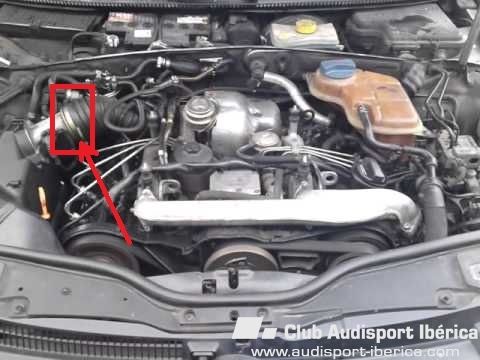

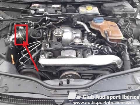

Lo que te dice waje es que los neumáticos nuevos vienen con una capa de grasilla o similar que hace de protección hasta que se usa y que quizás eso haya sido lo que te ha pasado. Rueda un poco más con ellos a ver si se le quita esas sensaciones que tienes.
Échalo hacia la derecha con dirección al turbo. La pieza de la izquierda es el caudalimetro. Mejor que no le eches ese potingue no vaya a ser que se estropee.
