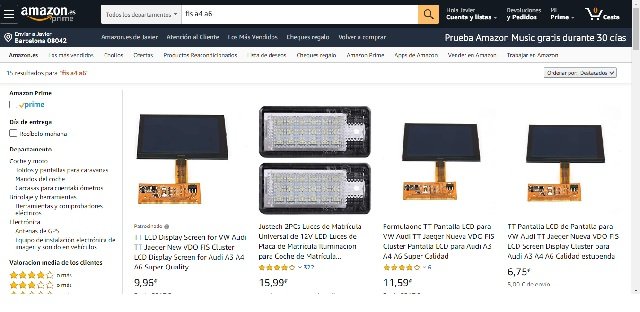

  10. Pero para cambiar el fis a color no hay que cambiar todo el cuadro? yo es el unico brico que he visto... S2
