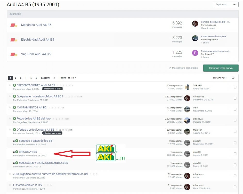

  17. En los bricos es posible que no encuentres nada especifico pero si de algun otro que te explicará como desarmar los paneles y es posible que en alguna foto puedas ver el marco y de lo que hablo. Tambien puedes buscar por internet que no me extrañaria de algun video explicandolo. S2
  18. El marco de las ventanillas tiene ajuste para que se pueda acoplar al montante de la puerta mediante unas cuñas metalicas fijadas por tornillos, para acceder tienes que quitar los paneles de las puertas, mira en bricos del b5 que creo que encotraras la solución. s2
