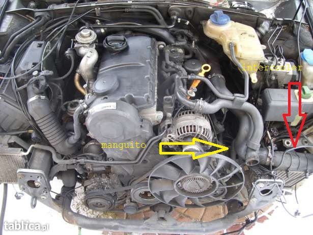

perdida refligerante por tapon dilatacion, 2.5 tdi
Athabasco responde a lunadiesel de discusión en Mecánica Audi A4 B5
Yo es que la foto no aclara mucho ni lo que es ni donde está salvo la zona y personalmente eso de tapón de dilatación no lo habia escuchado no se si te refieres a esos tapones de latón que lleva varios alrededor del bloque, si es eso posiblemente el acceso sea por abajo pero desde un elevador, son de esas cosas que casi mejor un taller que tiene la maquinaria, es mas facil cambiarlo y no creo que sea caro ni por pieza ni por tiempo. s2 -

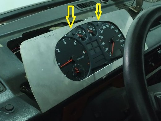

Si me acuerdo, creo que le cambié el fis yo a ese cuadro, el asunto es precisamente si el coche va completo de opciones (que no se si lo son) como lo del nivel de aceite que es cuando empiezan los lios si no lo lleva. S2
Podria ser la valvula del canister, cuando sacas el tapon del deposito para poner gasolina no te hace ruido? un ppshshss que le entrara aire? prueba con el tapón fuera a ver si lo sigue haciendo... S2
Dudo mucho que un cuadro con canbus y esa referencia sea inmo 2, suelen ser inmo 3, aparte de esto el MFA supongo que es el medio fis por llamarlo de alguna forma no? En la seccion de manuales están los pineados de los tres tipos de cuadros con fis que lleva el b5 desde el comienzo y tambien un brico de jesus20329 donde cablea estos cuadros con un buen excel de por medio, busca un poco más por que estan ahi a mano en la primera pagina de este subforo. Lo que si necesitaras como comenta zeimon es saber el pin del cuadro para poder codificar la llaves con el nuevo inmo y para eso necesitas el vag tacho o comander aunque teniendo este ultimo le puedes clonar le eeprom de un cuadro a otro y no necesitas casar llaves. S2

Ok, ese es de los chinos no los que llevan original... En Madrid está Menigar que ahi colocan el fis original (el chino vale 20 €. y el OEM 80-100€) y te puede costar la reparación igual cerca de 200 €. le envias el cuadro y en unos poco dias te lo reenvian, el problema es que supongo que es para el S4, me suena de gente que hace como en los compresores de a.a., etc que mandas el cuadro viejo y te devuelven otro igual con fis nuevo pero claro son en cuadros normales el del S4 es exclusivo. S2

Puedes poner una foto del fis que te dieron es que hay de dos tipos, con eso te digo algo. Es como este?
