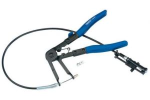

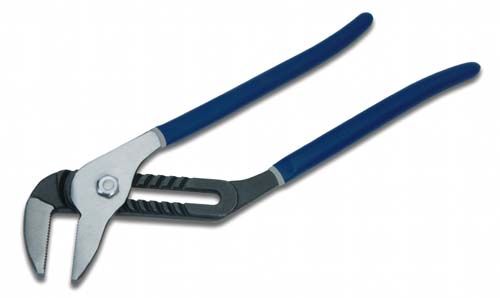

Se utiliza un alicate para arandelas SIRGA(son las del cable) vale como 60€ y sino menos comodo se utilizan tambien alicates pico de loro(son las que tienen una carrilera para modificar la mordida)
