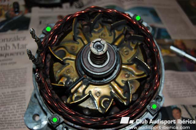

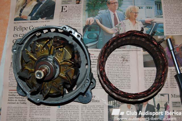

  19. Los anillos rozantes al descubierto. Están gastados, pero se podrian apurar. De hecho el alternador funciona perfectamente. Cuatro tornillos para liberar el estator.

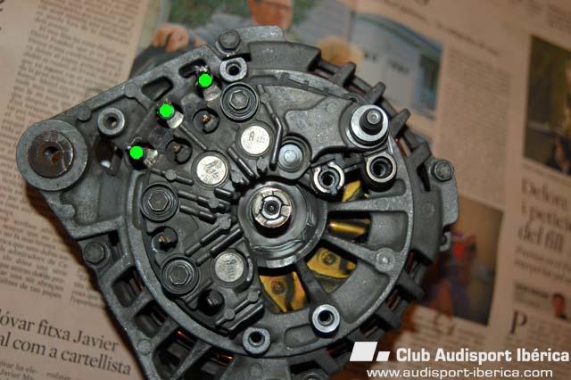

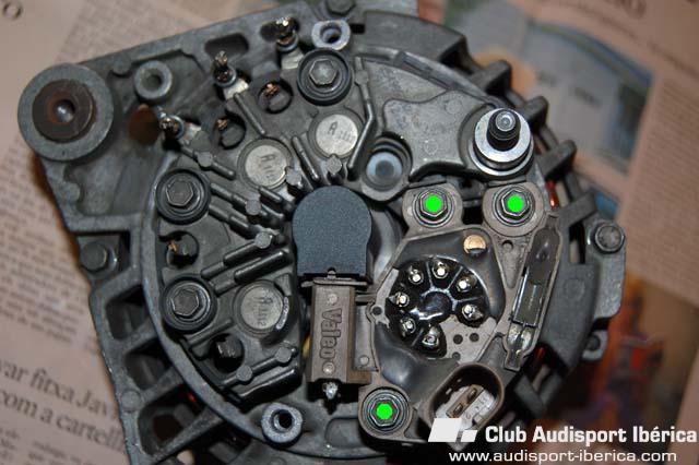

  20. Tres tornillos para quitar el regulador (y las escobillas). Ahora es "cuando lo matan". Hay que desoldar estas tres conexiones. :ranting2: Son las tres bobinas del estator (son alternadores trifasicos) que conectan con el rectificador (seis diodos.

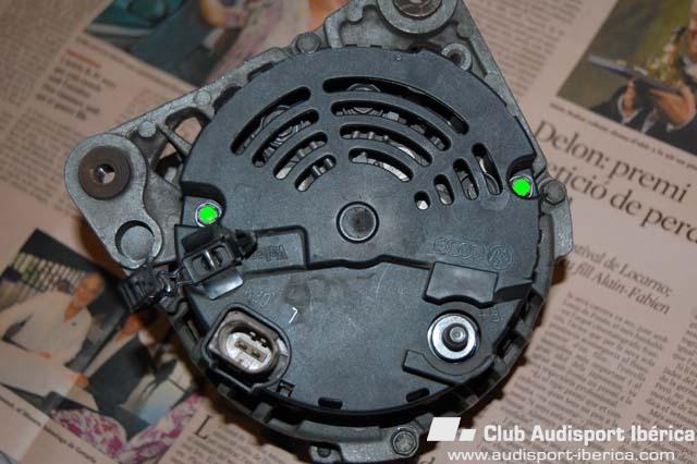

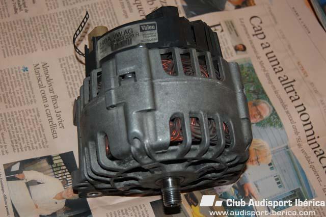

  21. Sigo reparando alternadores de mis coches: Audi A4 B6 AVF (TDI 130CV). Este es Valeo 140A, con polea libre que hay que sacar con una herramienta especial. Este alternador me empezó a dar problemas "en caliente" sospechaba del regulador, lo cambié pero seguia con fallos intermitentes. Al final dejó de cargar y descubri que el fallo estaba en la conexión del "colector", los anillos rozantes, con la bobina del rotor (bobina simple). Se reparó provisionalmente hasta que consegui unos anillos rozantes nuevos, rodamientos (6202 2RS y 6303 2RS) y regulador nuevo. Dos tornillos para quitar la tapa.
