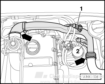

  20. El tubo va del intercooler hacia la admisión y lleva el aire a presión del turbo (y aceite). En mi coche un mecánico de los buenos se cargó el clip que lleva (ya es difícil), rompió un trozito de tubo (hay que ser cafre) y la puso un TORNILLO ROSCA CHAPA !!! , Total que quité el tornillo y lo sellé con Nural, no sin antes comprobar que podría desmontarlo sin romper la unión. Era eso o cambiar el tubo que vale una pasta. A dia de hoy no pierde nada de nada, todo limpito. Puedes intentar cambiar la junta tórica, revisar si el clip está bien puesto o poner cinta americana unos dias, limpiar todo lo que tienes sucio y comprobar si es o no es ese el problema. Te hablo de la unión que marca la flecha debajo del '2'

  22. Es un tapón ciego donde, si tuvieras, se conectaría la calefacción estacionaria al circuito de refrigeración. No creo que salga aceite por ahí, sospecha de la unión de los tubos de aire que pasan por encima. A mí me pasaba lo mismo.

  24. Léete esto: Enlace
