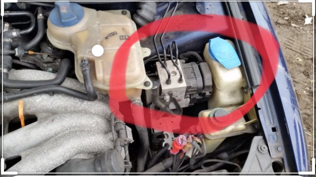

Ok, habia entendido que ese tubo ya lo habias cambiado, creo que hay un brico de como cambiar el liquido, lo suyo es que lo vacies bien que se hace con el motor en marcha previo soltar un manguito que es por donde saldrá y mejor otra persona para parar el motor en el momento que deje de salir liquido y se oiga la bomba hacer ruido para no cascarla (si se queda sin liquido unos segundos no pasa nada pero si está un poco de rato , ¿si supongo que eso lo sabes; no? todo esto con el coche levantado para que la dirección no ofrezca fuerza al girar, sobre todo cuando rellenes, y yo volveria a vaciar despues de mover el volante de lado a lado unas cuantas veces para acabar de arrastrar porqueria,.. 1 vaciar circuito 2 cambiar deposito y manguito con antiretorno 3 rellenar liquido (sobre todo de original que ahora es el g004000) y hacerlo funcionar 4 volver a vaciar y rellenar Yo una vez lo que hice para no estar gastando liquido fue filtrar el que saqué malo con papel de cocina que aunque quedó oscuro no tenia "tropezones" y lo utilicé para limpiar el circuito de esa manera veras si sigue saliendo porqueria gorda sin necesidad de gastar nuevo, por que si ves que al segundo cambio sigue saliendo es que algo pasa y es la bomba que se ha vuelto a ir. S2
Pues a ver si con tanta porqueria que tiene el liquido se ha vuelto a fastidiar la bomba por que eso que comentas de que patina la correa es por que no gira como debiera, empieza por cambiar el deposito por lo del filtro interior que han comentado y si sigue igual me tiraria a por la bomba...y limpieza circuito y cambio de todo el liquido. s2
