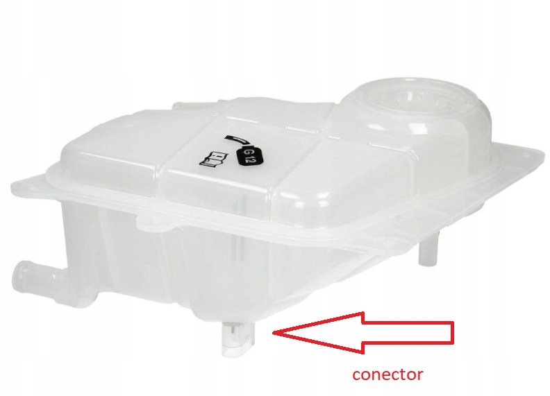

Pues entonces es por eso no valen los depositos de diferentes conectores funcionan al reves vas a tener que cambiar el deposito y ponerle el suyo. S2
Interesaria saber de que año es el coche, pero en principio no por poner una al reves tiene que dejar de funcionar todas. Las dos bombillas que iluminan por separado el plafón central que creo que son la BA15 de casquillo metalico van al reves, lo que es el casquillo es el positivo no el negativo como en cualquier otro tipo de instalación, no me digas por que pero lo diseñaron asi por lo que tienes que pedir bombillas que tengan polaridad indiferente, son unas que las pongas como las pongas se encienden, al menos con esas, las otras es ir probando y darle la vuelta. Cuando dices que no te va el mando y lo usas manualmente, si se abren todas las puertas? S2
