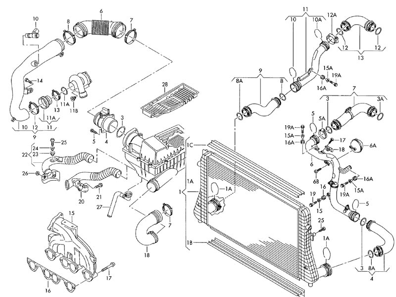

  3. Parece más turbo que cauda...Un poco encasquillada la geometria...
