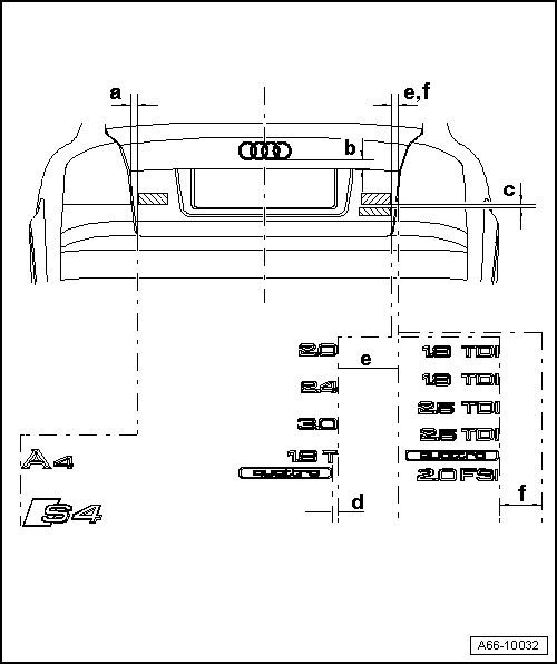

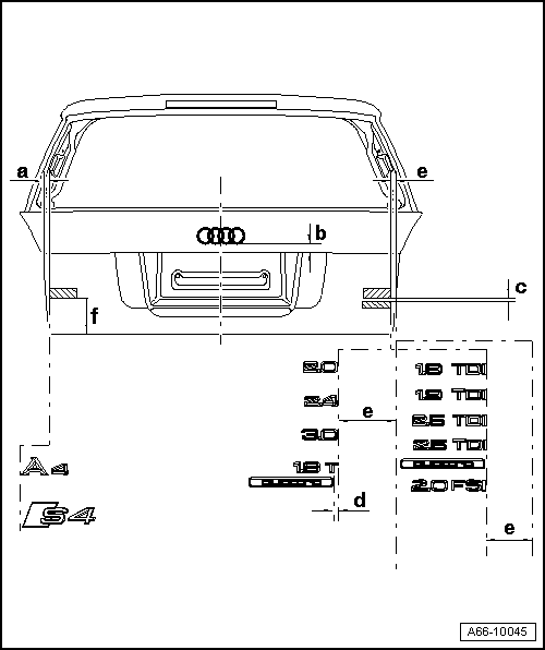

Exacto. Delantera un silencioso con dos salidas juntas a la izquierda.
Y el quattro dos silenciosos con salidas simples: uno a la derecha y otro a la izquierda.
Yo creo que el emblema de quattro no está donde le corresponde, una lama más arriba debería estar para mi gusto.
El escape doble no falla... si lo lleva lo és.
