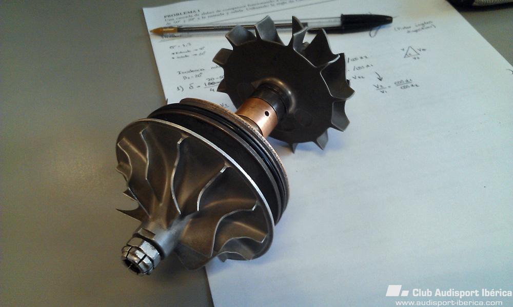

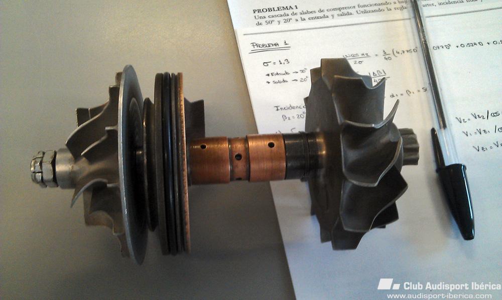

Pues yo pongo otras 2 del turbo que me donaste.
La tuerca del compresor:
Fracaso:
Me precipité un poco al intentar aflojarla,ya que no tenía la "presión" como si fuera un turbo aun utilizable,.Aún así,...ya me vale...........bash.gif
Ttoni,¿te dedicas a esto profesionalmente? Lo digo por las fotos, que parecen de un laboratorio de ensayos,o algo por el estilo y por el pedazo dossier que me enviaste.
Te has fijado que es rosca izquierdas ???
Por la forma de la rotura, juraría que no te diste cuenta ................. :busted_cop: :busted_cop:
Saludos.
No,no me fijé.
Otra vez,..............bash.gifbash.gif,pero esta vez más fuerte y ahí,en donde más me duele.
Además,sino recuerdo mal,en el dossier, pone,que la tuerca se aprieta "sola" con el propio giro del turbo.
Edito: Eres cinturón negro,tio.Cualquiera no se da cuenta de ese detalle.notworthy.gif
