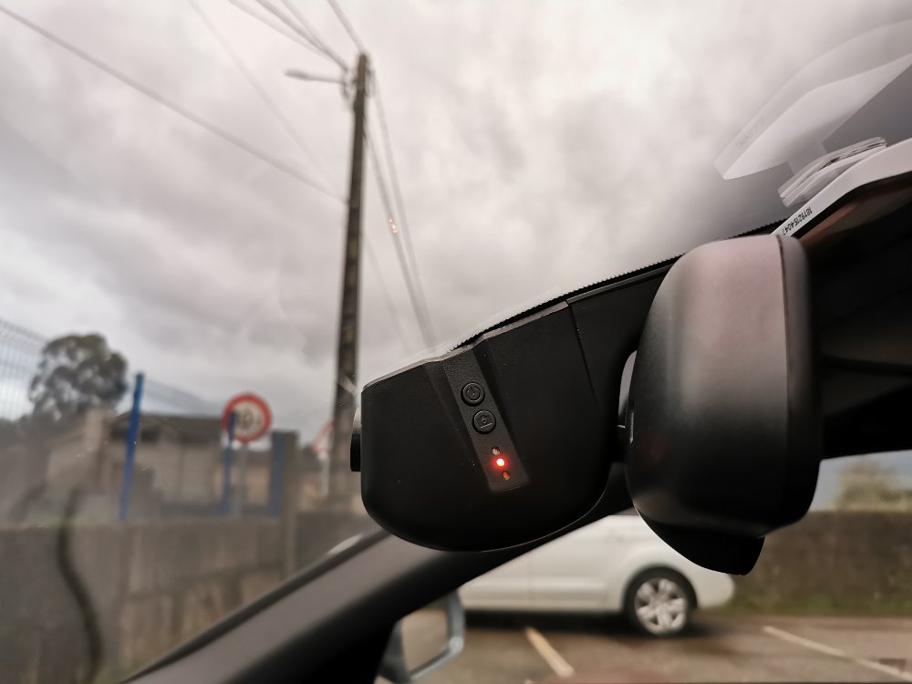

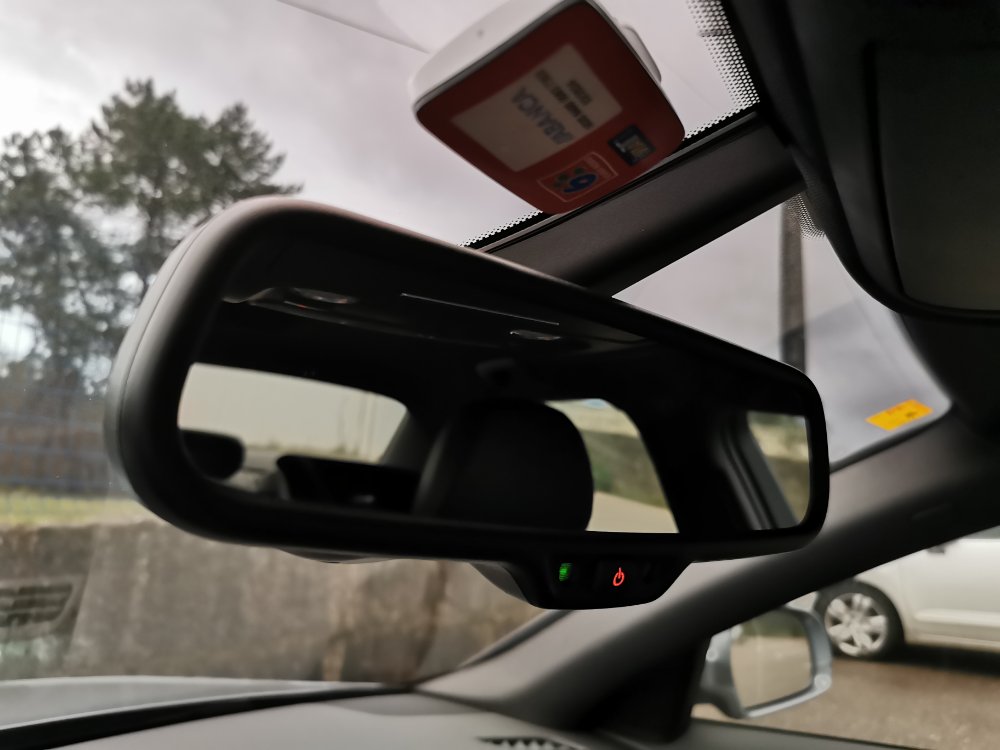

Bueno pues la cámara ya está instalada.
Como bien dijo el chino es plug and play. Super fácil y sin complicaciones con los cables.
El único problemilla que tuve es que con la cámara vienen unos cables y hay muy poco sitio para poner todo. Y más, dándome cuenta que tengo la carcasa estrecha algo rota. Me cambiaron un para de veces la luna y me la debieron de dejar así.....
Pongo fotos de la cámara instalada y una captura de la cámara trabajando.
Por lo que puedo observar, la calidad del vídeo y de las fotos es decente. El chino por 25€ más creo recordar, me ofrecía una de mayor calidad.
Espero que os guste.

hace 18 horas, luislucena dijo:
Cuentanos algo mas, como trabaja? se conecta sola? tienes tu que encenderla?.etc...
Me gusta mucho, queda muy integrada.
Brico?
Hola.
La cámara se conecta directamente al sensor de lluvia por lo que coge la corriente directamente de allí. Se enciende y apaga sola. Por ejemplo, te acercas al coche y accionas el mando de apertura y ya empieza a grabar. Al cerrarlo con el mando idem, al minuto se desconecta sola. Mientras conduces los videos son de 1 min y graba en continuo. Si se llena la memoria se irán pisando en bucle. Para extraer lo videos o fotos al teléfono solo hay que entrar en la app y guardar el que necesitas.
La cámara que compré yo es la del siguiente enlace:
https://es.aliexpress.com/item/1005002417947825.html?spm=a2g0o.order_list.order_list_main.10.21ef194d6qTNVy&gatewayAdapt=glo2esp
y entre ellas fue la:
AD01 Black One Rain, None
La app y sus instrucciones vienen en el enlace. Es muy sencillo.

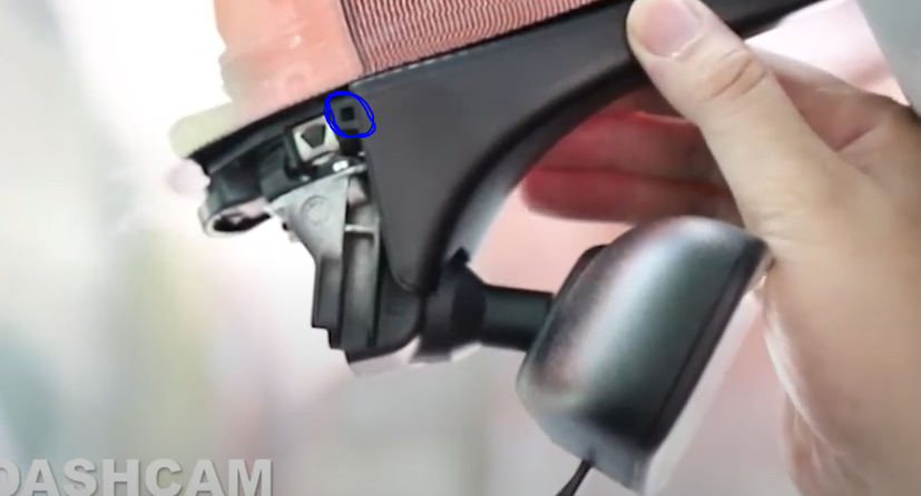

Para montarla, yo he seguido este video:
Ojo a estas patillas que se rompen solo con verlas.... (supongo, porque yo ya las tenía rotas)
Los cables entran un poco apretados, pero entran.
Un saludo.
