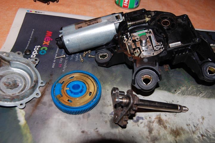

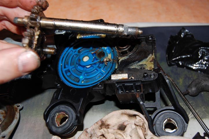

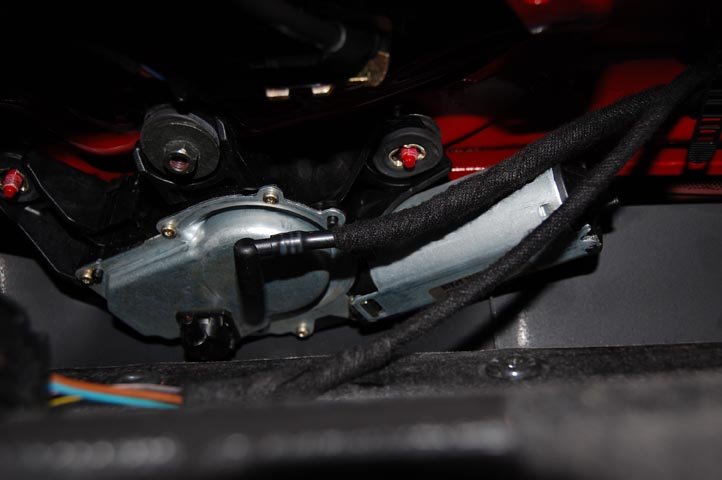

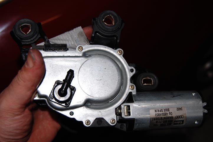

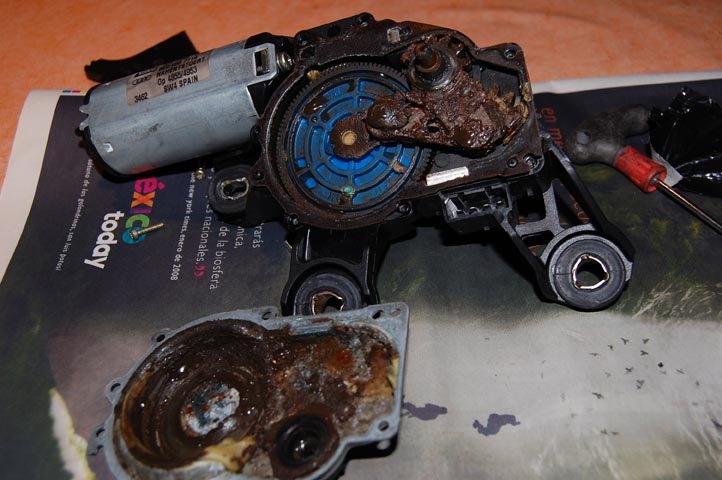

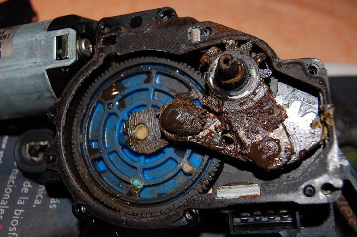

El eje. La rueda dentada por abajo tiene unas pistas de cobre que, junto con un par de contactos, se usan de "final de carrera". Un rato después un poco más limpias todas las piezas, sin obsesionarme. Un poco de grasa, no mucha, electrónica demasiado cerca para mi gusto. Otra vez en el coche probando el motor antes de colocarlo. 3 Tornillos (10 mm. 8 Nm) para sujetar el motor antes de colocar el brazo del limpia (12 Nm). A ver lo que dura.

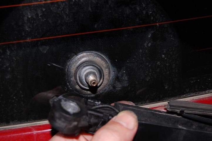

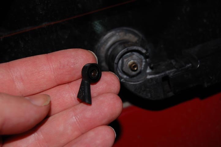

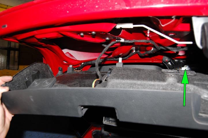

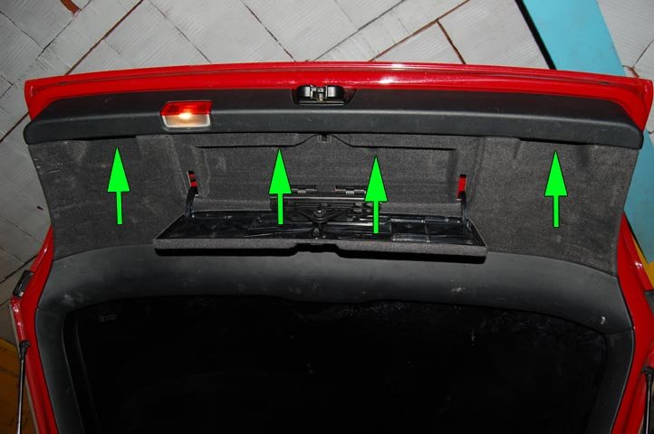

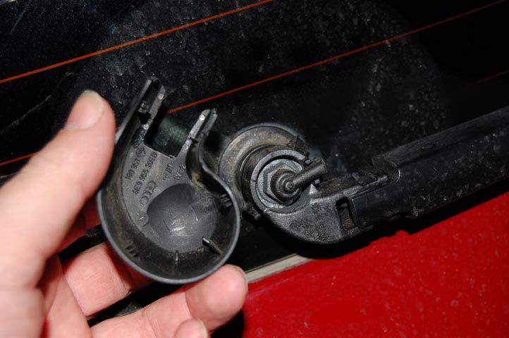

Pues hoy llovia y ha vuelto a hacer el tonto, asi que al ataque !!! Sacamos la caperuza. Sacamos el eyector y aflojamos la tuerca (13 mm.). Si hace falta utilizamos un extractor para sacar el brazo. 4 Tornillos Tork 20 para "abrir" el guarnecido, como no es la primera vez saco el motor sin retirar completamente el guarnecido. Al abrir la parte de abajo nos encontramos con el desastre. Grasa, agua y electricidad no es que se lleven bien...
