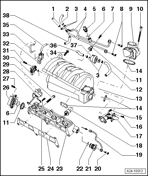

Todo correcto pero déjame explayarme un poco: En realidad el sistema del colector de admisión "variable" son tres piezas: 1.- La electroválvula (32): abre o cierra de depresión (vacio) que hace mover el "pulmon" 2.- El pulmón (28): es la que actua. Mueve la parte móvil del colector de admisión 3.- El potenciómetro (26): Detecta la posición de la parte móvil. El fallo aparece algo así como: "posición incorrecta del colector de admisión" Puede ser que no llegue a la posición como consecuencia de un fallo en el actuador(electroválvula-pulmon) o que el detector no detecte bien la pos. y la centralita crea que no ha llegado. Los fallos en las centralitas se registran cuando el valor de un sensor no se corresponde con el valor esperado al "dar" una orden a un actuador. -

El ralentí inestable lo provocaría el fallo en un cilindro. El fallo del la N136 afecta al colector de admisión y a los cuatro cilindros, puede ser que ni lo notes. Si no son las bujias estoy pensado en un inyector defectuoso ¿Has notado un ligero aumento del consumo? -

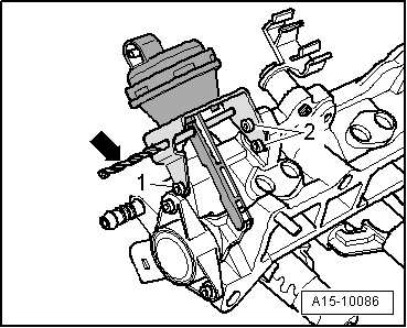

Sí es una broca y sirve para inmovilizar la válvula para desmontarla creo. Lo del cilindro 2 no se me ocurre nada más por el momento y el fallo de la N136 pues dice lo mismo que antes que no alcanza la posición deseada. -

Sí, creo que lo que señalas en la foto es el actuador de la N136. Tal y como lo ves por la parte de abajo tiene que salir una varilla que es la que se mueve. Esta todo muy comprimido por lo que veo y puede no ser fácil aceder. Por supuesto con el motor parado y frio -

El actuador es un tipo de émbolo, una especie de pistón, que funciona por vacio. Con la fuerza de la mano puedes vencer el muelle de retorno y hacerte una idea de si el recorrido es suave sin atascos. El fallo parece precisamente eso que se atasque y no llegue al punto deseado. -
