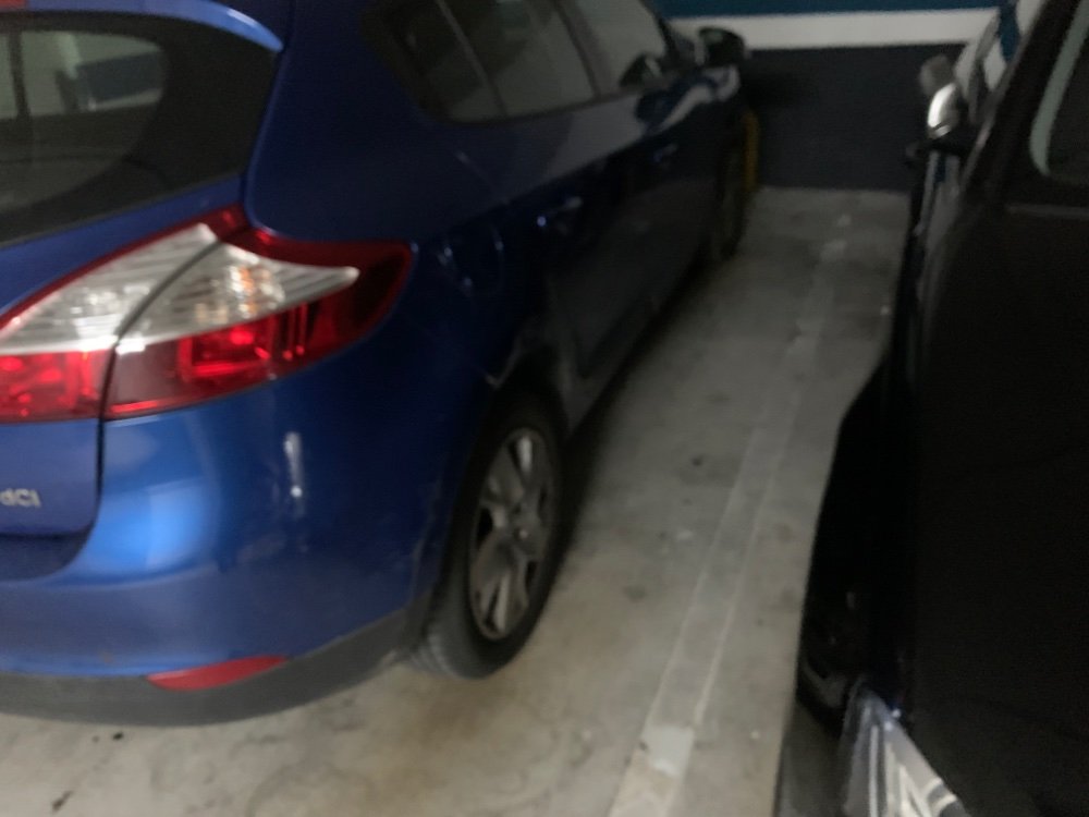

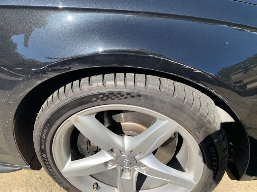

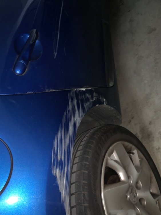

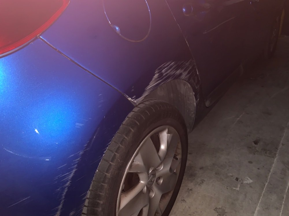

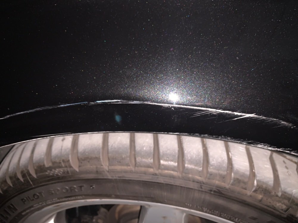

  6. Bueno en mi caso fue todo muy raro. Mi coche se usa poco y siempre lo tengo impoluto. El caso es que la última semana (desde que lo había limpiado a mano) solo lo habia usados dos veces, ambas a garaje comunitario, y sin ningún coche azul a los lados ni enfrente. Pero hablé con el del megane y me explicó que si el le hubiera dado aparcando de frente la rozadura seria en otro angulo y tendría el paragolpes rozado, y la verdad es que me convenció. No le veo explicación a como sucedió ni donde, pero parece que el chino no fue, y por 200€ no discuto con nadie.
  7. Bueno pues retomo el post para comentar que el chino dijo que no era el culpable y este verano me toca reparar la aleta por mi cuenta, supongo que unos 200€ la broma. Por contra he comprado bilstein b8 a muy bien precio en oscaro recambios, por si alguno quiere aprovechar hoy la oferta. 433€ puestos en casa! También he comprado brazos superiores meyle hd para cambiarlos ya de paso. En cuanto me lleguen las copelas me pongo a cambiar todo…
