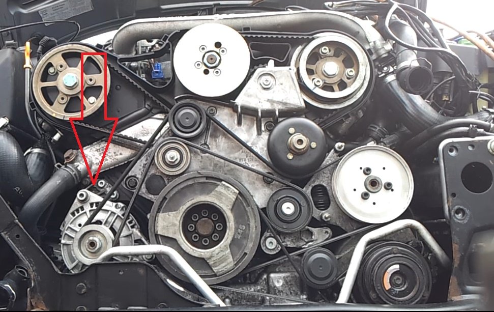

  11. Hola Rober encantado de tenerte por aqui , a ver si alguien con conocimiento del tema te puede ayudar, que por otro lado no tienes que empezar a realizar la misma pregunta por todos sitios, si ya has abierto un hilo al respecto no preguntes por otro lado, aparte que según las normas no se puede hacer, ten en cuenta que es ir llenando el foro de preguntas redundantes, tienes 3 mensajes y son de lo mismo. S2
