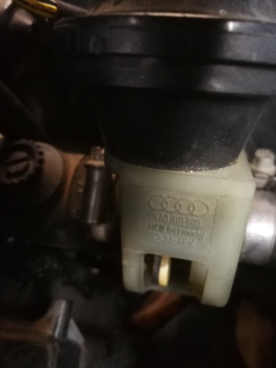

  7. Me da que tenemos un conector ciego en la "entrada" del G250 De desguace... Esta foto es de un recambio nuevo.
  8. A mi me parece entender que si el coche tiene ESP (En el mio tambien indica ESP MK 60 en el módulo de ABS) el sensor G250 no existe, se usa el G85 para "no duplicar funciones".
